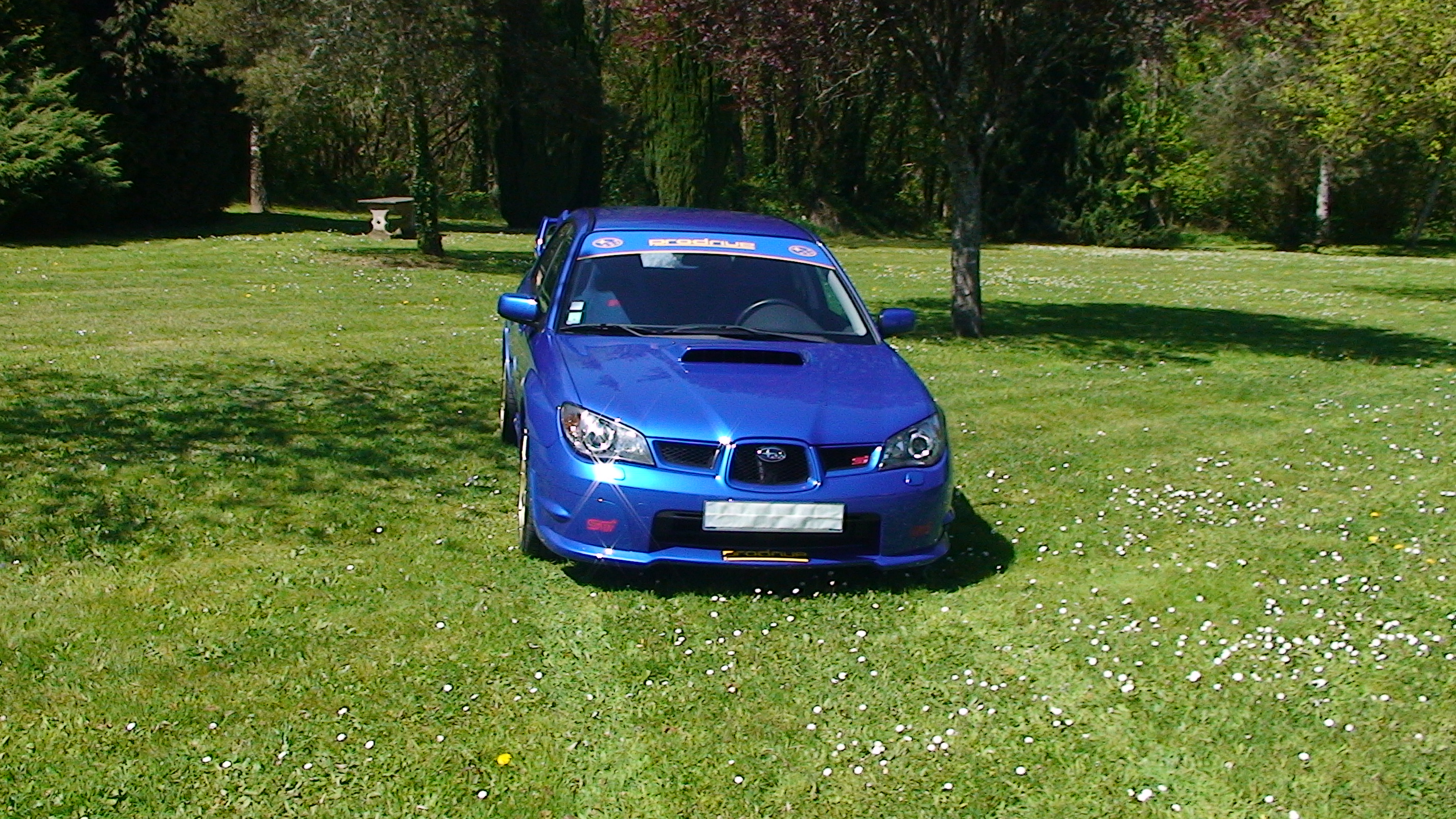

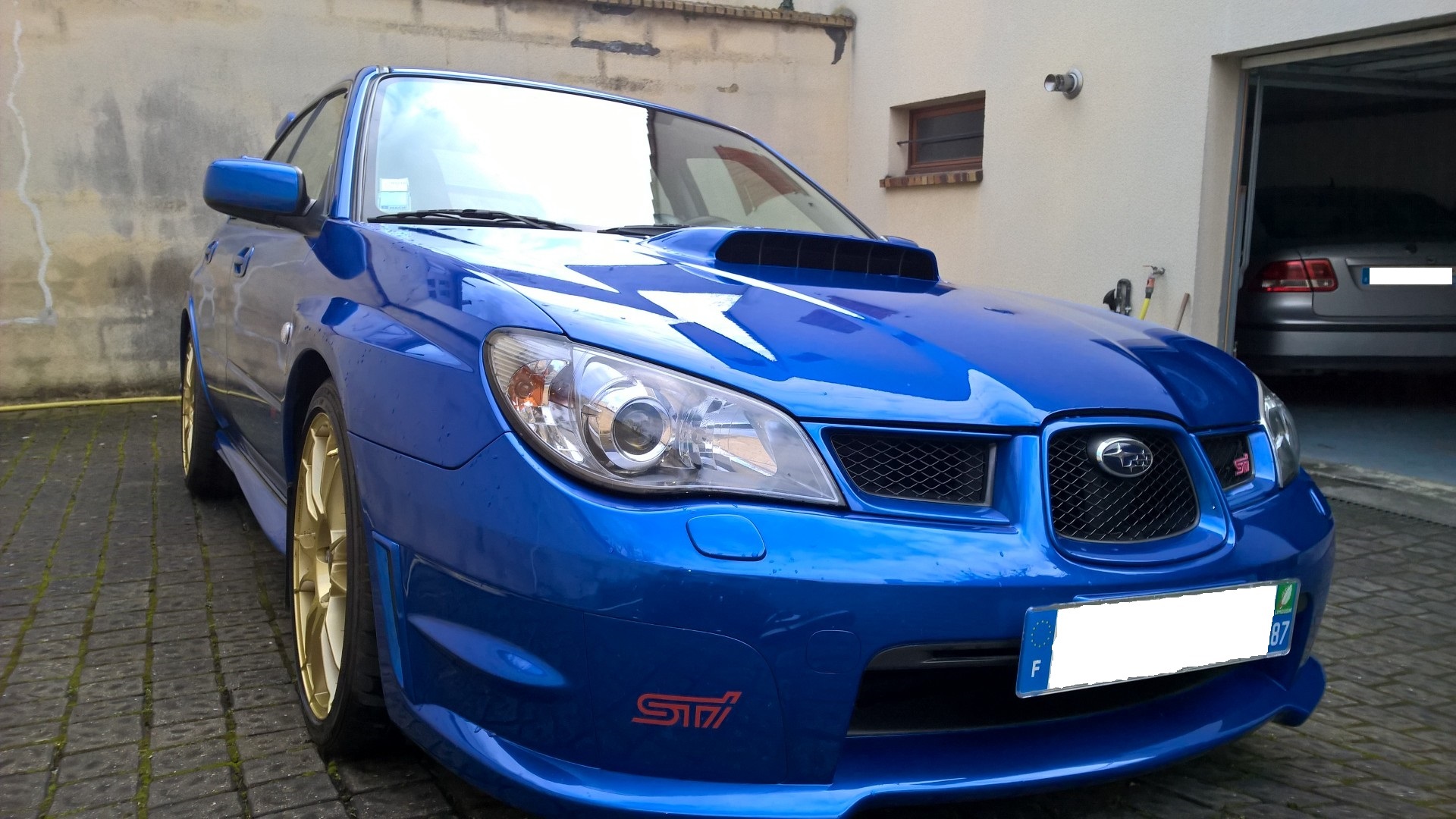

Bonjour ,
Voici ma dernière acquisition une impreza STI 9 avec 37000 KM.
C'est une STI bleu dans un état irréprochable au niveau carrosserie, les jantes de 2006 sans un accro ! Le tout avec un l’entretien a jours Facture et carnet.
Pour la petite histoire c'est une version belge vendu neuve en France par le mandataire "garage" team ejfie l'ancien proprio a eu la bonne idée de leurs laisser faire la carto ce qui ma fait longtemps
hésité mais bon après une rapide négociation avec le vendeur l'affaire est conclu me voila donc propriétaire de ma première Sub.
La voiture n'est plus vraiment d'origine voici les caractéristiques a l'achat
Moteur :
programmation écutek 330cv
pompe à essence gros débit
Collecteur HKS
Ligne inox supersprint
Dump valve HKS
Filtre à air pipercross
Crépine renforcée Killer B
Chassis :
Barre anti-rapprochement OMP
Barre anti roulis av et ar whiteline 24 mm
disque groupe N et Plaquettes ferodo ds2500,
durite aviation
kit ressort court
Jantes ultraleggera OZ Racing et 4 pneus neufs
Bref un truc plus que sympas
seule la carto team efjie ma refroidi et effectivement après verrife de celle ci elle est vraiment merdique et a reprendre.
quelques photos a l'achat :

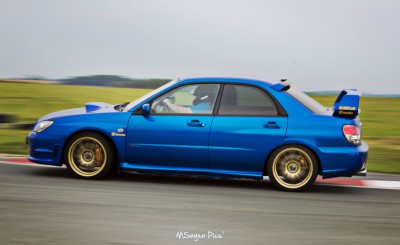

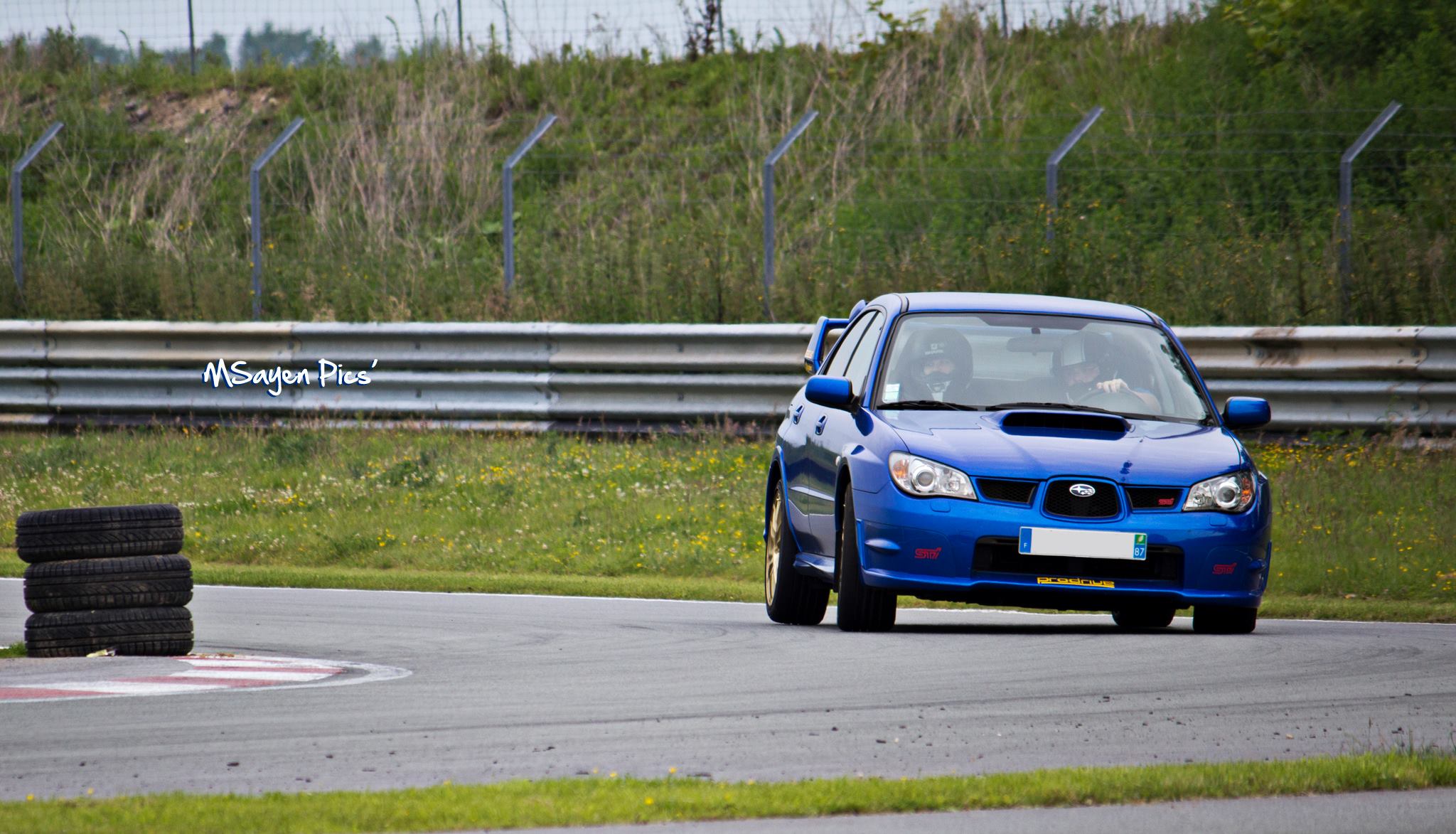

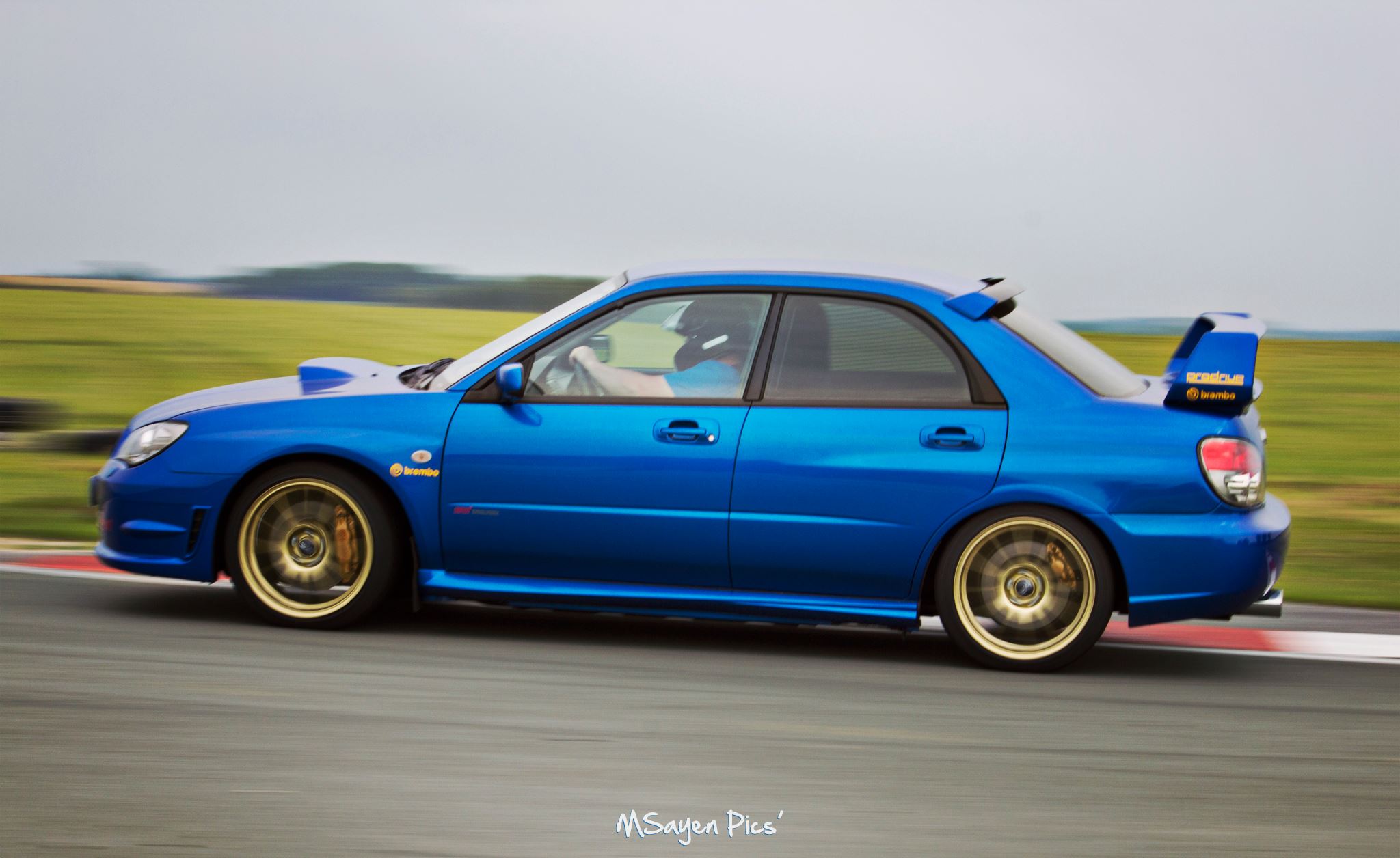

premier tours de piste

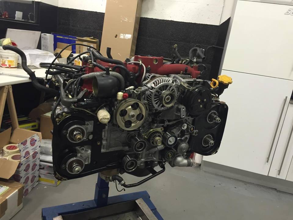

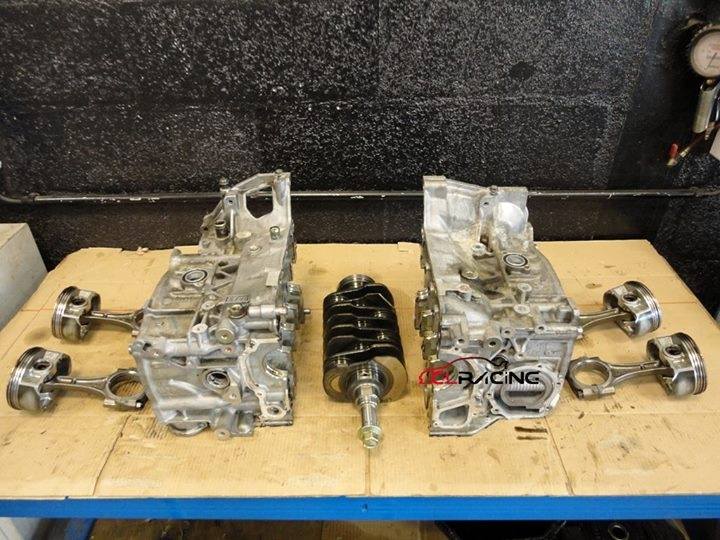

trés content de mon achat après 3 mois je commence a voir quelque souci de chauffe en effet petit debut de jdc
Bref la voici maintenant :

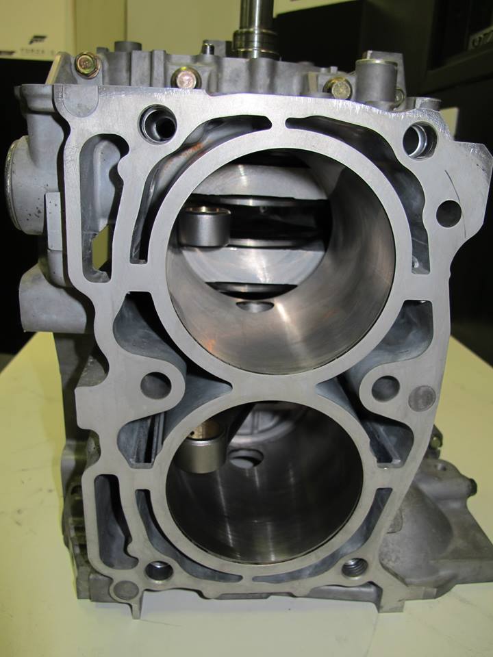

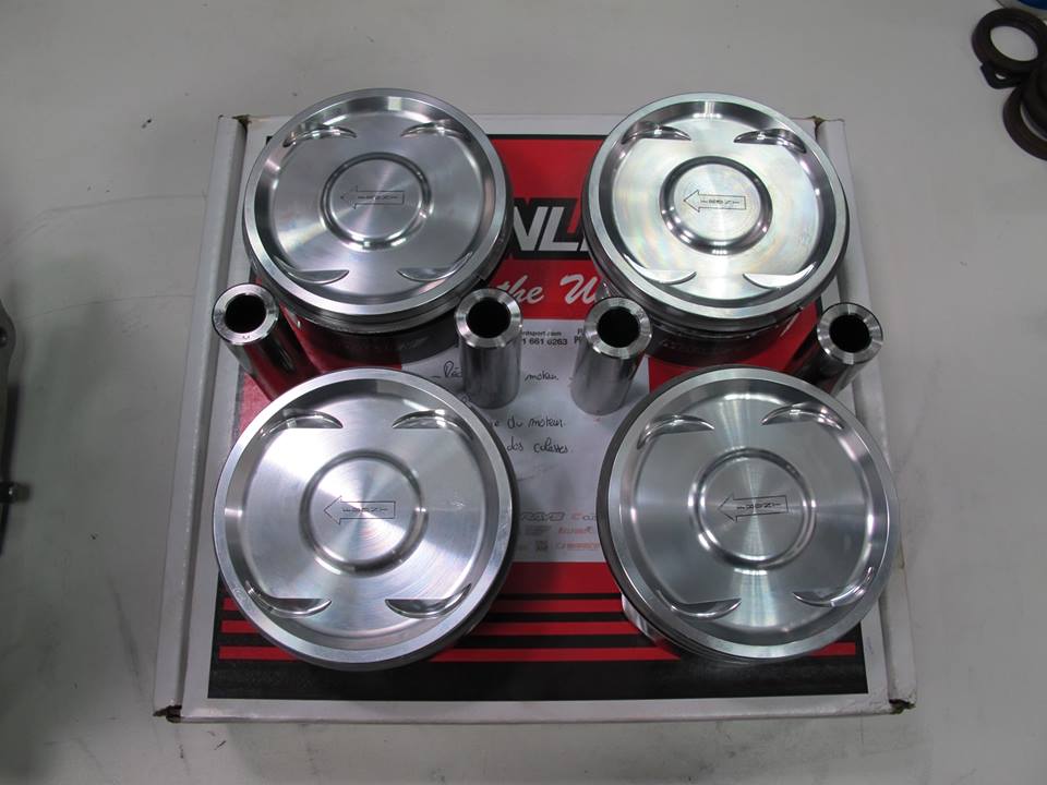

Bref voici la dernière config :
Moteur :
Piston forgés Manley
Bielle forgés Manley
coussinets de bielles ACL
coussinets de vilo ACL
Joint de culasse renforcé cosworth
Goujon ARP
Embrayage stage 2
Reprog bi carto GL racing

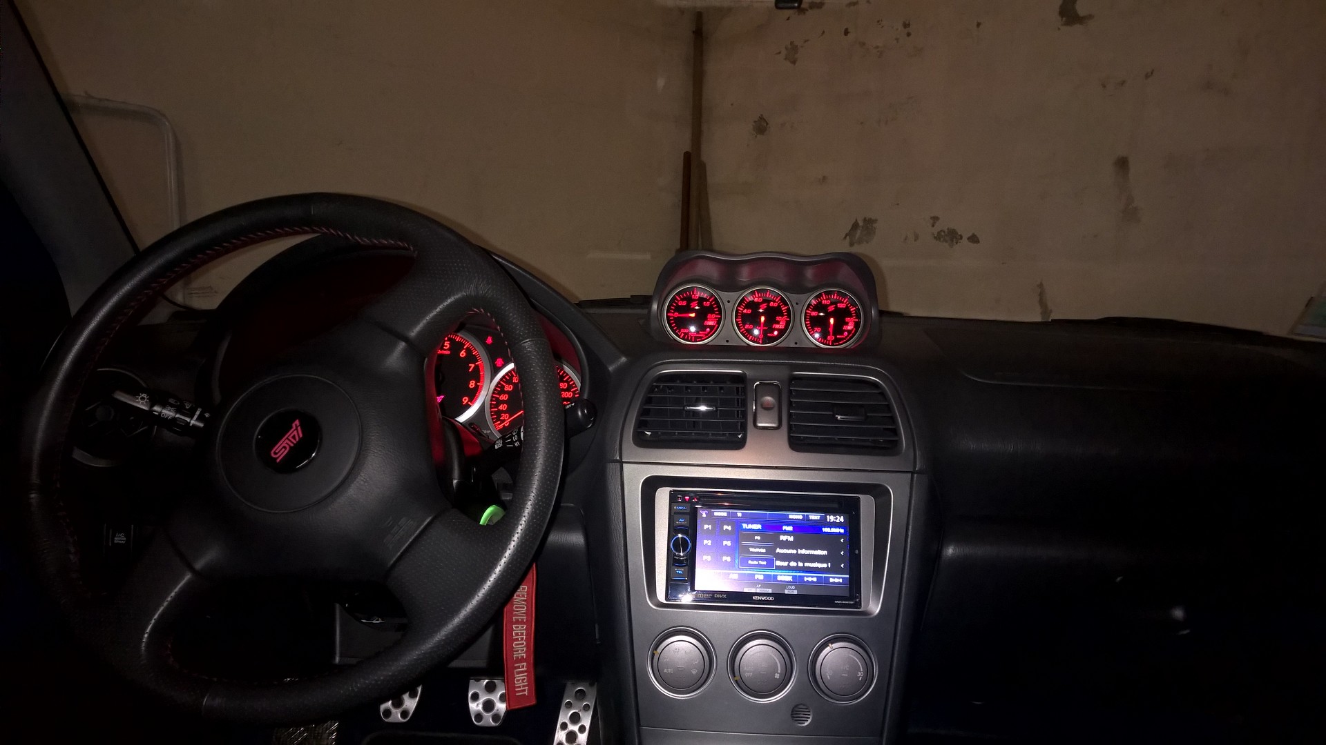

Interieur :
Mano SRTI DSD

Oui bien avant de refaire le bloc j avais déjà prevu de refaire cette carto ! La je suis encore en période de rodage ! La carto a été fait par ce pseudo préparateur en 2007 et a tenu 39000km avant que le joints de culasse lâche mais comme c'est une faiblesse de la 9 c'est pas forcement a causse la carto. Apres a l'ouverture les internes étaient en très bonnes états pistons pas marqués mais une quantité astronomique de calamine. Bref une carto bien trop riche qui délivrais certainement pas 320 cv !
