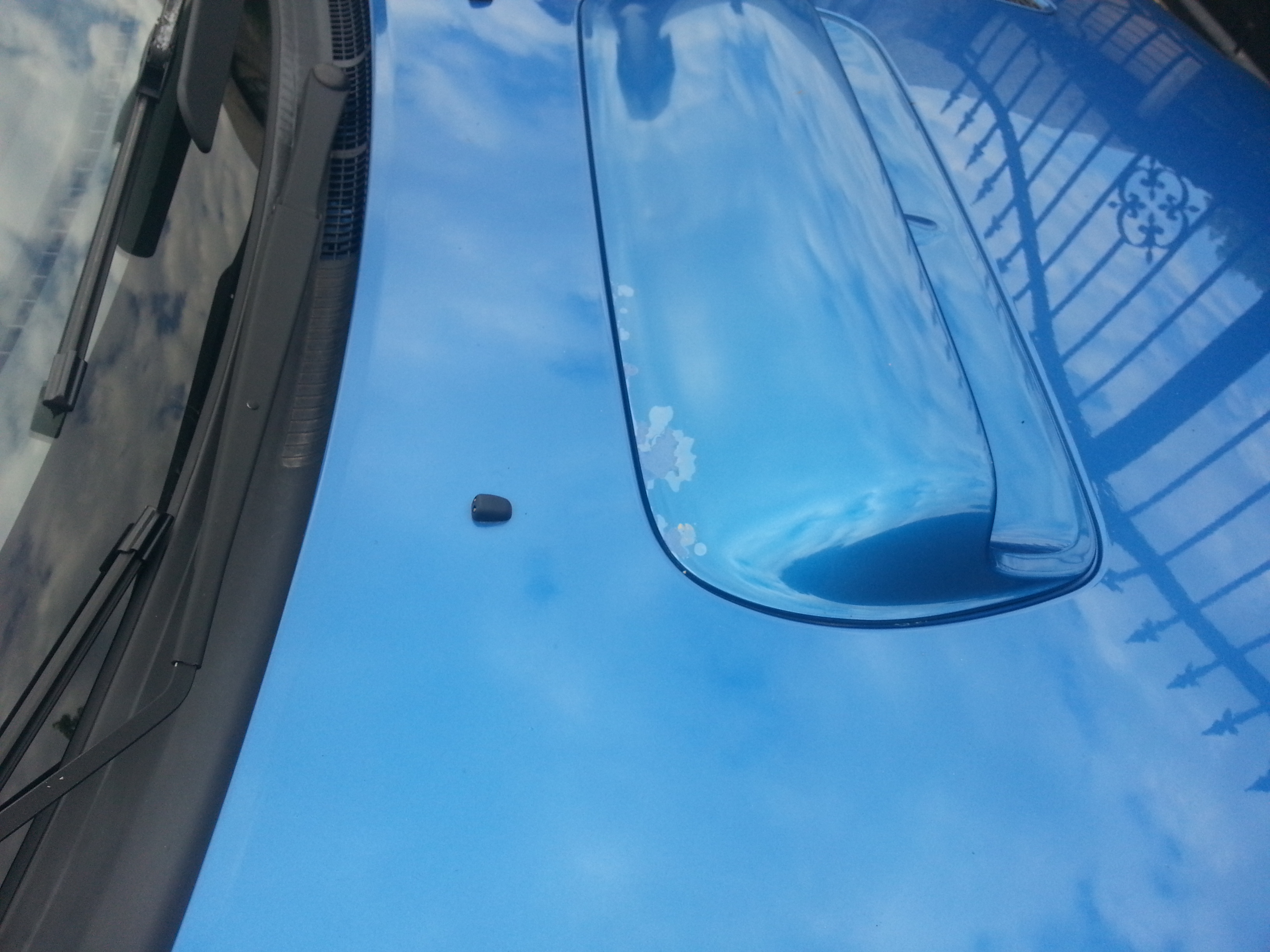

bonsoir les amis ! bon j'ai le vernis sur l'écope qui commence a partir ! ça commencer il y a une dizaine de jours mais j'ai l'impression que ça prend de l'ampleur !
il y a t'il un produit ou j'ai gagné une peinture ? :pascontent:

Le vernis se barre, tu n'a pas le choix que de la faire repeindre ... :-/

Si la peinture n'est pas abimé, et si on ne perce pas au poncage, peut être que juste un vernis suffit ;)

j'allait dire pareil ,poncé au grin le plus fin ,y allez doucement juste pour enlevé la couche de vernis
et revernir a la bombe ,tu as rien a perde tu me diras de tenter ;)

je vais essayé ça alors ! j'ai rien a perdre ! si j'y arrive pas elle partira au carrossier 100€ c'est pas la mort ! :)
mais bon c'est bizard que ce soit venu d'un coup comme ça ! :/

C'est pas une pièce en acier comme le capot, et juste en dessous tu a le seche cheveux, donc les peintures et vernis travaille différemment ;)
