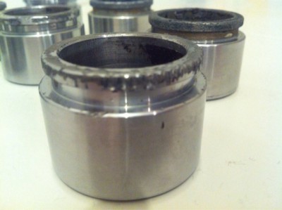

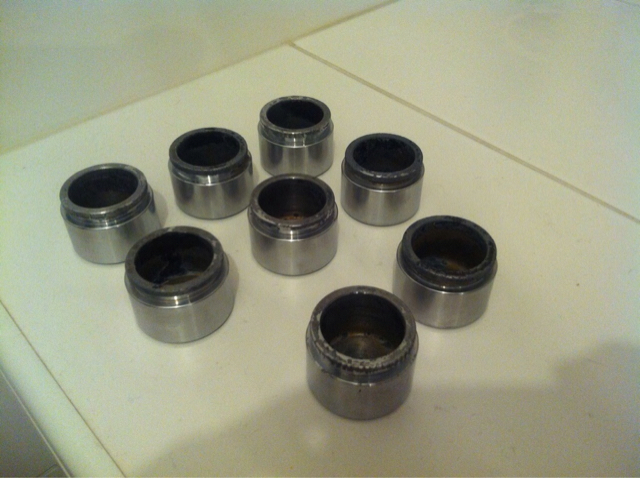

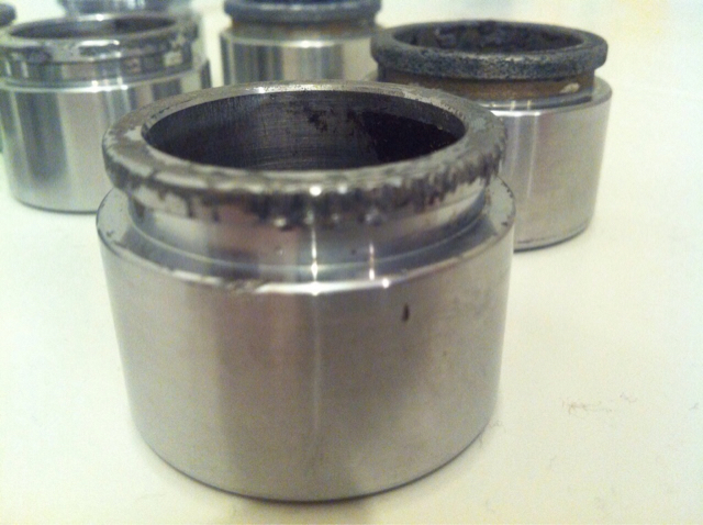

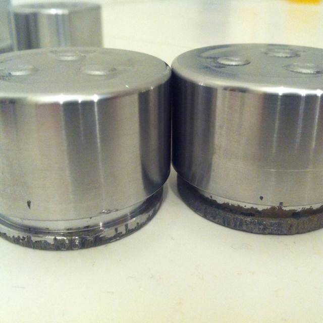

Bon les copains, besoin de votre avis sur les pistons... Comment vous les trouvez? Jai pas réussi à faire mieux
J'en ai 2 habimer (coup) , vaut mieux les changer?

Les points noir qu'on vois sur les photos, c'est des petit trous de corrosion???
Si oui, et si a hauteur du joint.... poubelle ;)
Re: Ma p'tite Mamie^^
Message non lupar korben » Jeu 8 Jan 2015 21:38
faut que le plan de joint (donc toute la surface "dans" l'étrier) soit lisse, sinon ca va fuir.

Daigoroh a écrit:Les points noir qu'on vois sur les photos, c'est des petit trous de corrosion???
ça y ressemble, donc pas mieux que l'ami Pat'!

c'est pas de la corrosion, c'est des cou sur le pistons....
Bon je sais pas trop quoi faire, Cédric a vu avec subaru et les pistons ne se détaille pas :/

Comme je l'ai dit plus haut, si c'est sur la surface de contact avec le joint faut remplacer, si le joint n'est pas en contact avec les trous alors ils sont bon ;)
Maintenant, si Jean Mi dit que ça passe c'est qu'il a sûrement déjà vu ce cas la sur des étriers Sub, donc tu peux lui faire confiance ;)
