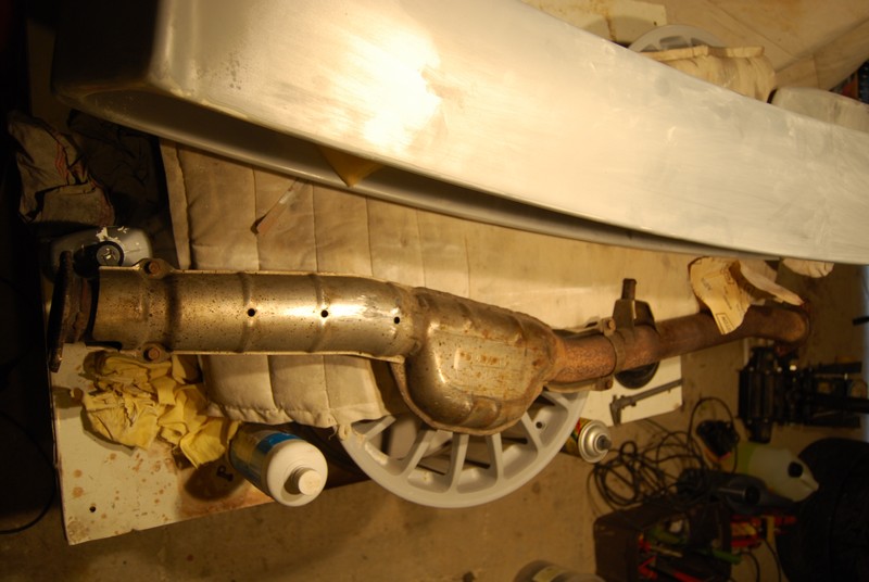

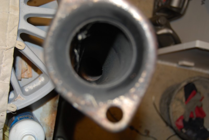

Voila, pas pus attendre pour en avoir le cœur net :diable:
L'inter.....avec ......
La partie qui nous intéresse...
Et dedans un beau petit cata :mrgreen:
Donc, il y en a bien 2 sur une GT,...du moins une 99/00.
Bien vus Mike :super:

Vous n'évoquez pas ce que romu nous dit, effectivement le down pipe comme nous l'appelons tous est en deux parties, et sur le site cobra, pat tu as du le voir sans faire gaffe, ils vendent un mid pipe qui est juste après la descente de down, donc on pourrait decatalyser UNIQUEMENT 1 cata sur 2 DANS LE DOWN PIE comme nous l'appelons.
Donc 2 cata dans le "down" et 1 sur l'inter. = 3...

Daigoroh a écrit:Voila, pas pus attendre pour en avoir le cœur net :diable:

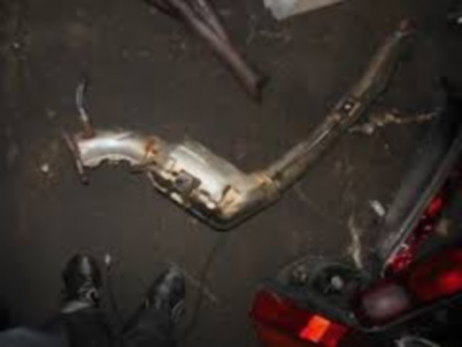

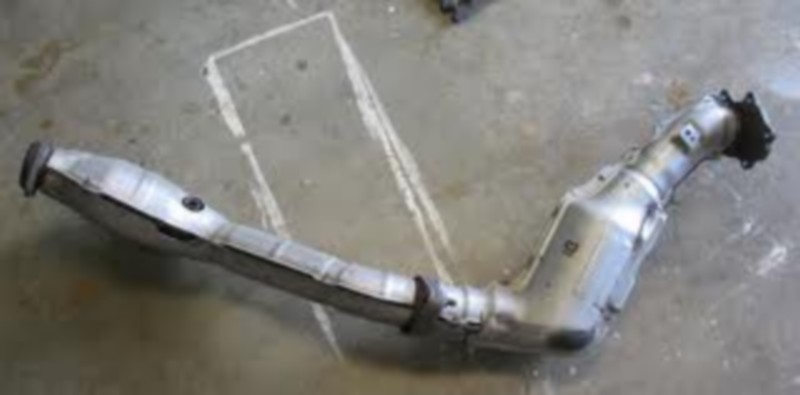

Message non lupar subarom » Dim 19 Jan 2014 12:51
voila à quoi ressemble le wrx , c'est juste un résonateur ...
inter 001.JPG (120.25 Kio) Vu 3125 fois
inter 004.JPG (94.36 Kio) Vu 3125 fois
down wrx en deux partie cata en haut et en bas (sonde en bas)
down wrx.jpg (35.41 Kio) Vu 3125 fois
down gt en une seule partie cata en haut et sonde en haut et donc un cata dans l'inter ..
