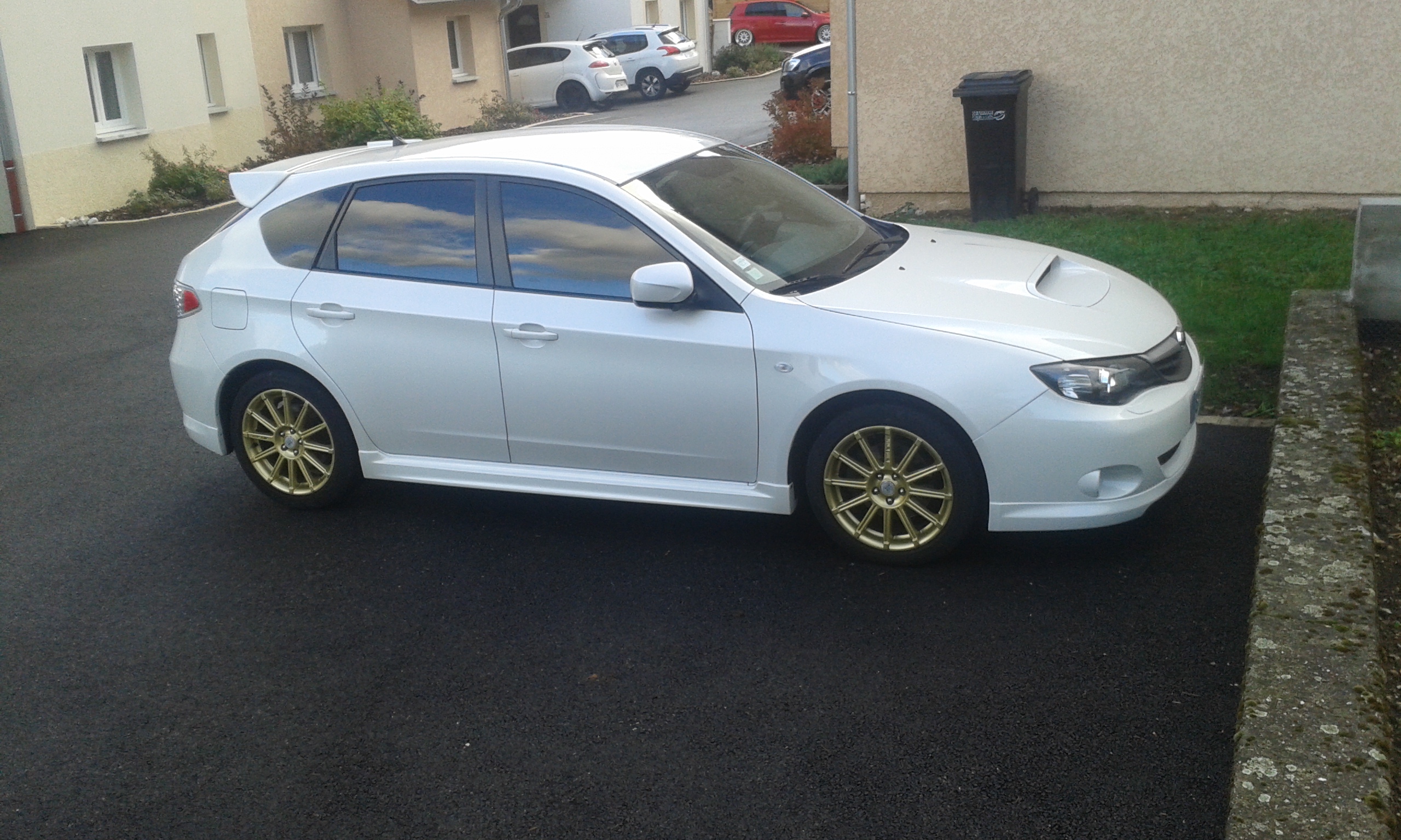

Message non lupar jr01 » Dim 6 Nov 2016 23:33
tomcat13 a écrit:
jr01 a écrit:Quand j ai acheté la mienne ,l ancien propriétaire ma laisser un fap d avance.
2500 € il m as dit.
Ca promet pour la suite alors .
dis donc, tu es du 04 et moi aussi je suis en PACA elle vient d'où ta sub blanche? car mon ex était sur LBC il y a peu. je l''avais vendue a quelqu'un de Cadenet il me semble.
moi j'ai adoré cette voiture. si j'avais su ou garer la GTT, je l'aurais gardé.
Je l ai acheter a un pompier du cern dans le 01

Re: Motoculteur Boxer D
Message non lupar tomcat13 » Lun 7 Nov 2016 00:49
jr01 a écrit:
2500 € il m as dit.
Ok; donc c'est pas mon ex. accessoirement j'ai toujours un jeux de baguettes de protection Sub pièces d'origine tout neuf dans mon placard et des films fumés pour les feux.(pas facile a poser!). si ça intéresse quelqu'un!
