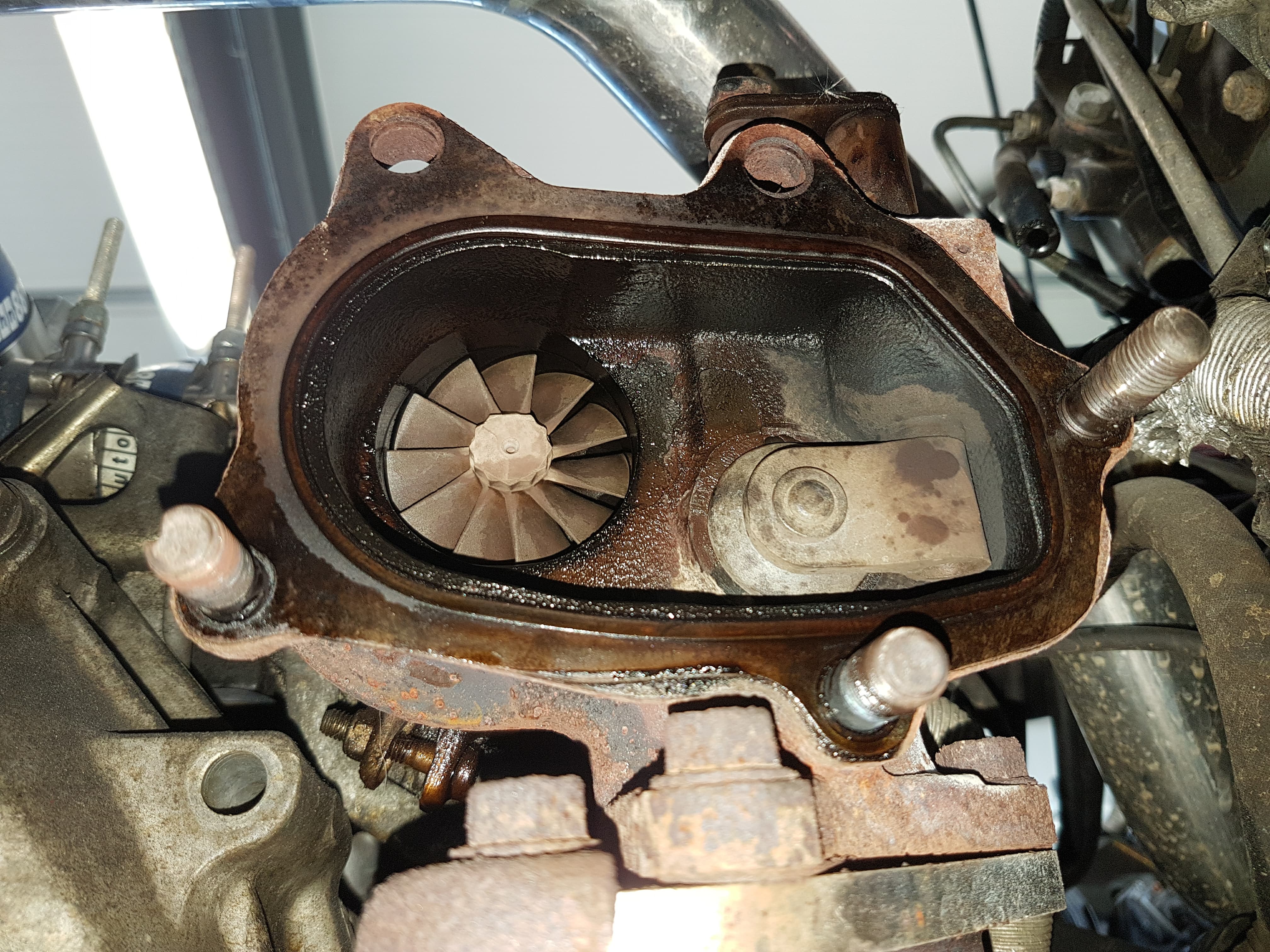

Bonjour a tous
J ai donc récupéré la bête,sur la route du retour (15 km ), gros mal au ventre des AFR ultra pauvres
18 en stabilise,20 au ralenti et charge j ai même pas ose y aller 8/
Le monsieur tournais a l E85/SP98 avec des proportions non gérée,genre quand ca fais des raté on remet un peux de SP...
Mais il avais un super boitier " flexfuel " ( a placer entre les injecteurs et faisceau sans aucun autre capteur ) achetté sur ebay avec un petit potard pour enrichir.
Donc d après lui c était save comme montage :mdr1:
Première chose que j ai faite, c est un bon pleins de SP98,virer son boitier de merde
Ensuite passage au CT belge avec quelques soucis connu et d autres vraiment pas prevus... :|
Pour les connu:
Les durites avia n étant pas autorisée en belgique je les ai fais démonter et remplacer par des durites d origine
Les tuyaux rigides n ont pas survecu au demontage,ils ont du deposer le reservoir et pont pour les remplacer :(
Remise en place de disque de frein " lisse" ( des percé étaient en place et pas autorise au CT belge )
Remise en place de la ligne d origine avec cata
Pour les non prevus:
Belle fumée bleue après un ralenti prolongé a chaud ,donc conso d huile :rougefaché:
Avec l aide de l ami Pat , on as pris les compressions, endoscope ,montage de nouvelles bougies
Cote moteur RAS, tout est nickel , les compressions sont bonnes on vois que ca as tourné pauvre mais sans causer de degat aux moteur :D
Le soucis de la conso d huile viens du turbo
Je vais donc devoir remplacer mon VF35,mais je ne sais pas trop par quel modèle
Ce turbo me convenais assez bien,mais je cherche quelque chose de + fiable
J ai quand même une préférence pour un modèle sur roulement qui on l air de mieux tenir dans le temps
Je rappelle aussi que j ai une boite 6 JDM ( courte )et que ma Gt reste ma caisse de tout les jours
Si vous pouvez me conseiller par quoi je pourrais le remplacer.

Message non lupar Erwan » Sam 5 Mai 2018 18:48
Pas cool les mauvaises surprises, mais c'est toujours rassurant de voir comme les subs encaissent les mauvais traitements : c'est robuste mine de rien !
Pour le turbo, TD04 19T ( rebuilt de td04 avec un corps plus gros que le 13T d'origine ), j'en ai entendu beaucoup de bien.
En ligne: 96d 23h 9m 46s
Re: Ma GT 99 Blue Steel Franco/Belge
Message non lupar Dzekdrix » Dim 6 Mai 2018 08:10
Erwan a écrit:Pas cool les mauvaises surprises, mais c'est toujours rassurant de voir comme les subs encaissent les mauvais traitements : c'est robuste mine de rien !
De même, je suis justement en train de changer mon VF24 pour un TD04 19T.
Tu peux trouver des TD04 en état correct autour des 250€, le rebuilt en 19T coûte environ 800€ par contre (mais au passage le turbo est vraiment remis à neuf)...

Message non lupar Erwan » Dim 6 Mai 2018 18:45
J'ai même vu 650€ sur LBC, mais pas d'avis sur la qualité du travail du mec. Il y a aussi des tuto & kit à faire soi même. Autant le montage n'est pas compliqué, autant sans équilibrer l'ensemble ça me semble moyen.
Si un jour je dois remettre mon moteur en forme, je pense que mon turbo sera passé en 19T...
