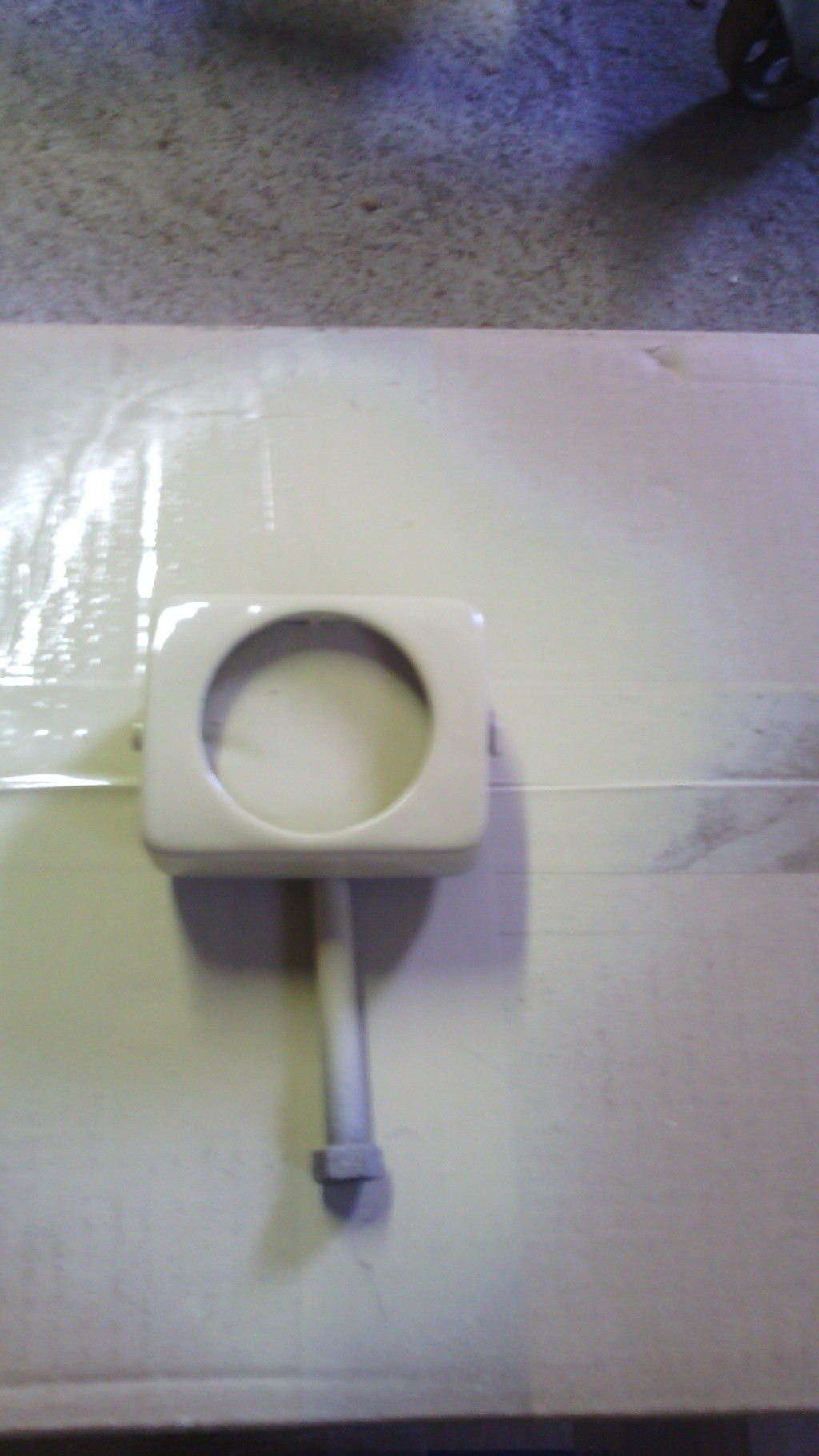

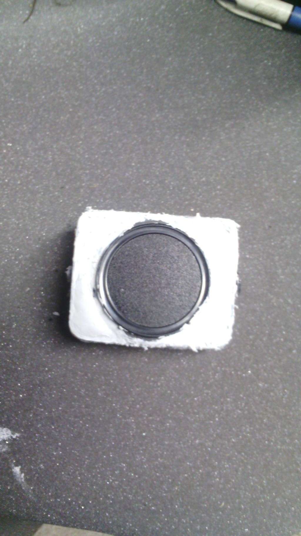

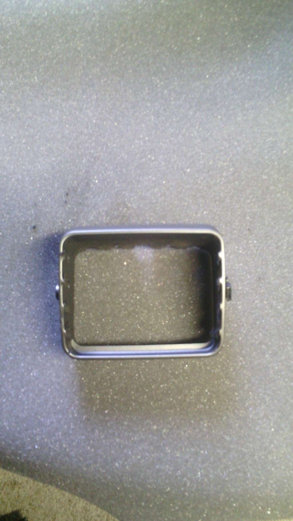

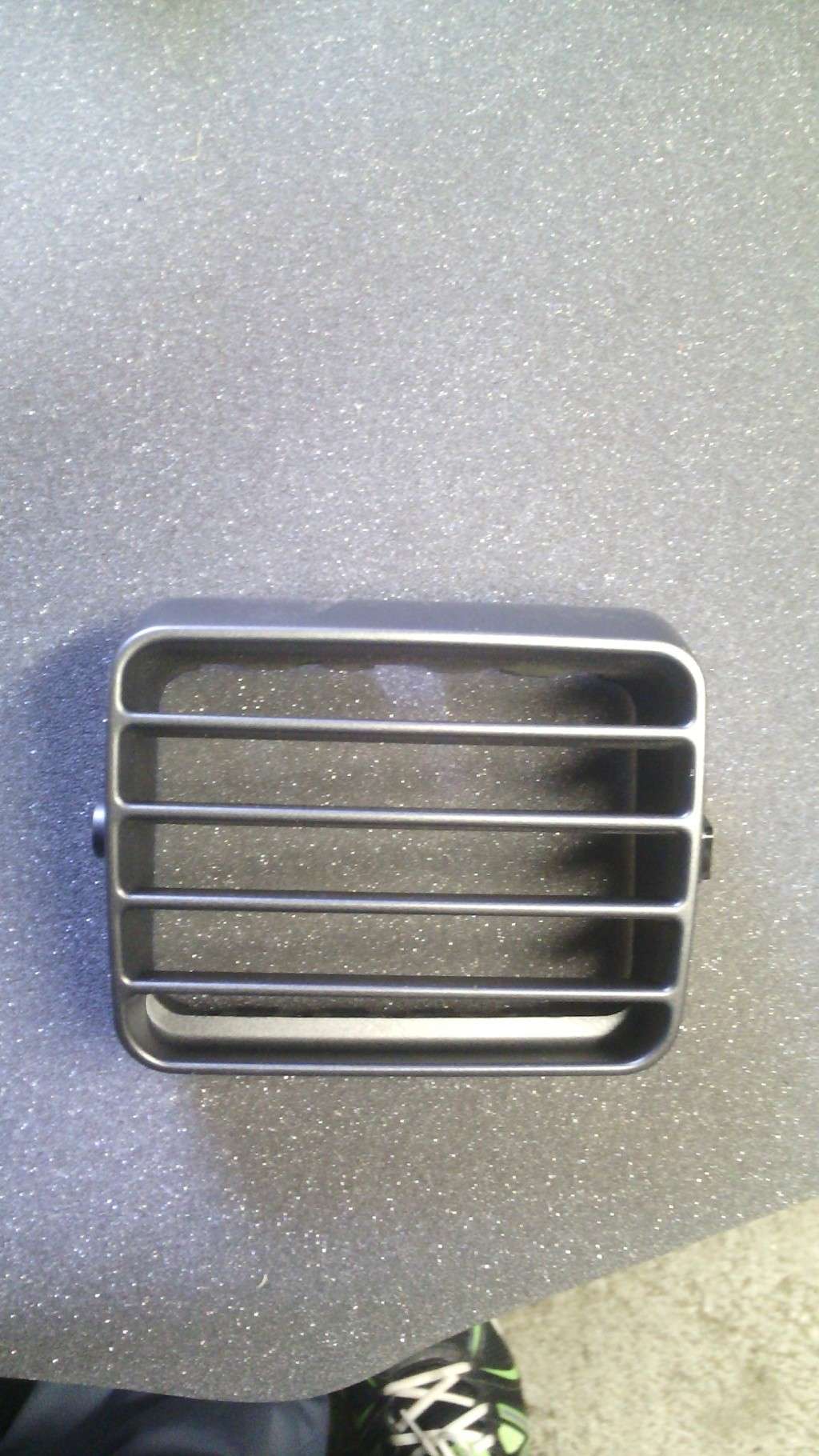

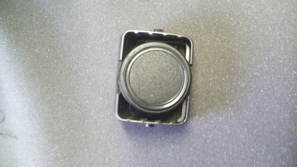

Message non lupar franck » Jeu 21 Aoû 2014 21:32
bon j'ai décider de me faire un support mano sur mesure a la place de l'aérateur gauche
donc ,on le démonte
ensuite on decoupe la grille
ensuite je place un moule en 52mm que j'ai découper pour le collé au départ
ensuite on bouche l'aérateur derriere avec du carton pour mastiqué et pas en mettre partout
la suite quand ça sera finit ,car faut poncé maintenant :mrgreen: :hehe:

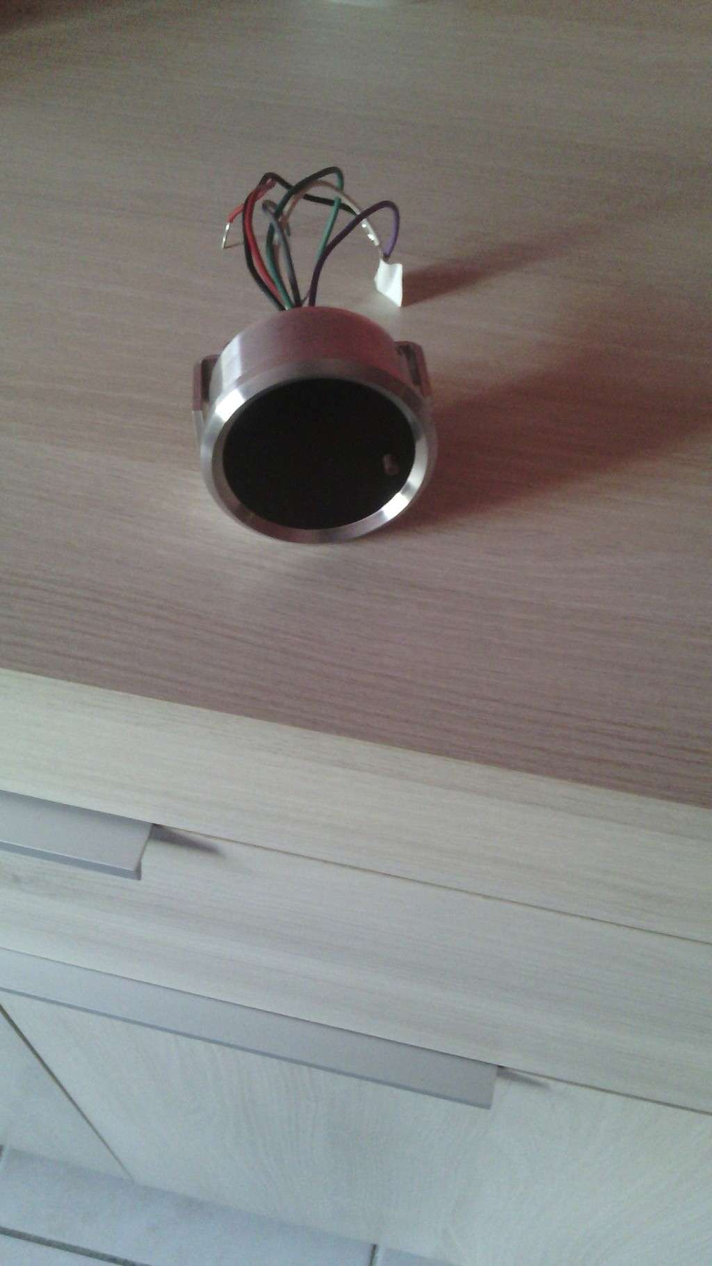

Message non lupar franck » Ven 22 Aoû 2014 20:06
support mano en appret
et le mano en double affichage afr et boost en digital
