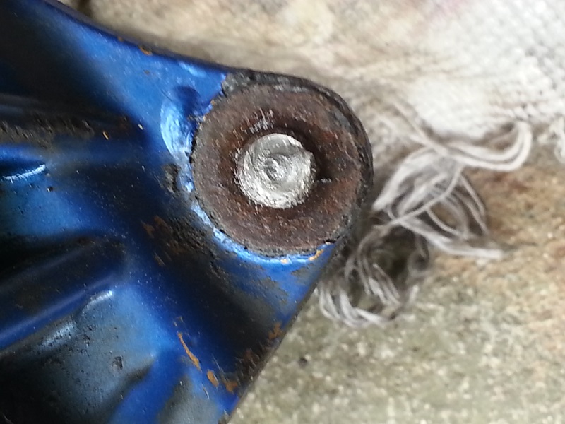

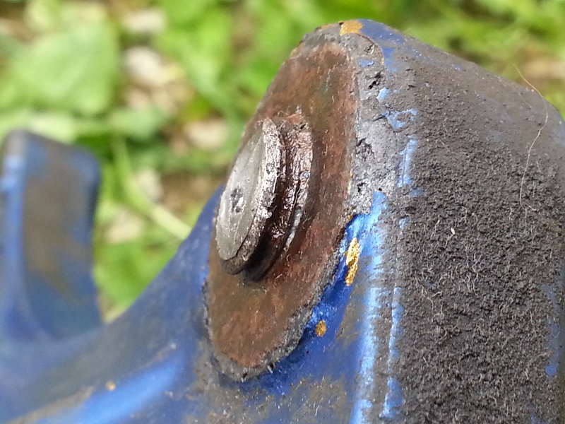

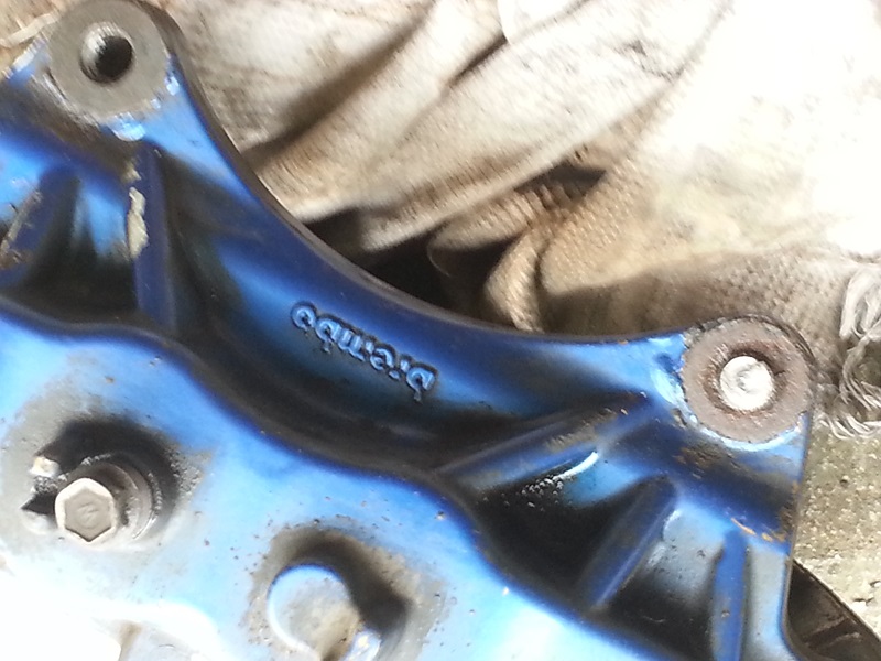

Bon, c'est fait et sans rien casser d'autre s'il vous plait! :frime1: :mrgreen:
Quelques photos de mon étrier et de la fucking vis :rougefaché:

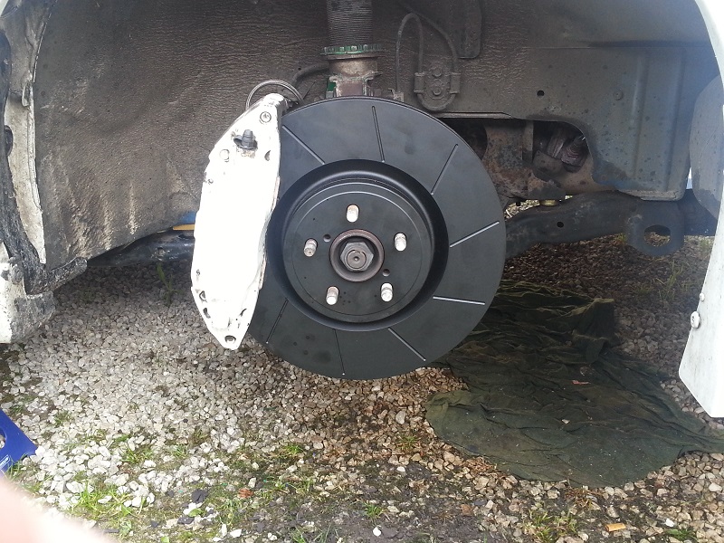

Et une dernière un peu plus gaie du côté droit :malin1:
Oui, je sais .... C'est bleu d'un côté et blanc de l'autre .... il y a plein d'autres endroits comme ça, c'est pour ne pas qu'elle oublie ses gènes :langue3:
J'ai commandé la vis chez Steph D et demain l'étrier vient bosser avec moi :mrgreen: Y'a plus qu'à! ;)

Content pour toi que ca vas s'arranger Tofi ;)
Si tu a un taraud au taf, n'hésite pas la l'utiliser pour nettoyer le filet ;)

Bon, la vis cassée est sortie non sans mal (on a cassé un extracteur dedans! :/ ), je n'ai jamais vu une vis soudée à ce point 8|Le début du taraudage de l'étrier a bien morflé .... J'y ai passé un bon coup de taraud, j'espère que ça va le faire :-/
Demain, si tout va bien, je devrais recevoir la nouvelle vis qui doit venir de Tombouctou vu le temps qu'elle met :rougefaché:
En attendant, j'ai tout remonté ... Reste que la vis et, tant qu'à faire, changer et purger le liquide de frein ...
La suite demain soir ...... J'espère !!!
