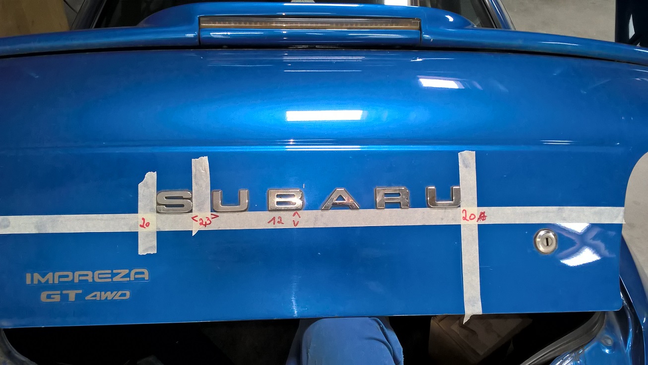

Message non lupar cossub » Sam 24 Fév 2018 20:13
Manu 1er a écrit:Et puis de toute façon ça semble logique que le gabarit soit livre avec le lettrage, sinon comment ferai les carrossiers pour les recoller comme a l'origine ...
Quand j'ai fait la peinture complète, j'ai fait comme ça pour remettre le lettrage comme a l'origine ( j'ai remis du double face )

Message non lupar jojolafritte » Dim 25 Fév 2018 11:58
Et il a tenu ton double face ? tu avais pris quoi ? tu peux expliquer tes cotes ?

Message non lupar cossub » Dim 25 Fév 2018 12:42
le double face tient bien (il est fin comme une feuille de papier ) la marque je ne sais pas car il venait du carrossier
pour les mesures ,il y a 23 millimètres entre les lettres
pour la hauteur c'est 120 millimètres du bas du coffre au bas de la lettre
pour le centrage c'est 200 millimètres du coté du coffre a droit ou de gauche au coté de la lettre (a 120 millimètres de haut )
attention : je ne sais pas si ton coffre a la même taille que ma GT ?

Message non lupar jojolafritte » Dim 25 Fév 2018 12:45
Merci déjà le fait d'avoir l'ecartement me permettra de centrer les lettres

Message non lupar SubJunior » Dim 25 Fév 2018 12:57
La seule cote qu’il te manque eventuelement, c’est celle en hauteur.
Pour le reste, les lettre arrivent tenues les une par rapport aux autres et je parirait ma chemise que l’ensemble est centré à l’horizontale, donc =/= de chaque coté de la male.
