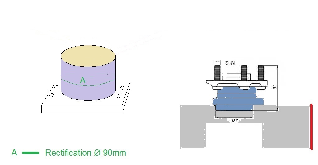

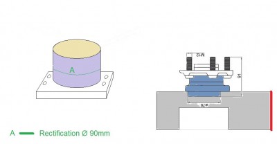

Je serai toi, trouve toi un brut en acier ou autre (je peux regarder) de façon à pouvoir fixer ton moyeu près a usinier comme sur la photo histoire de pouvoir l'installer dans un étau tu me suis ?
C'est souvent le plus long à faire le montage.

Il faut trouver un moyen de le positionner comme sur la photo... Sinon tu vas t'amuser 5min!

Tu vois un changement d'appui de la pièce sur les différentes photos ?

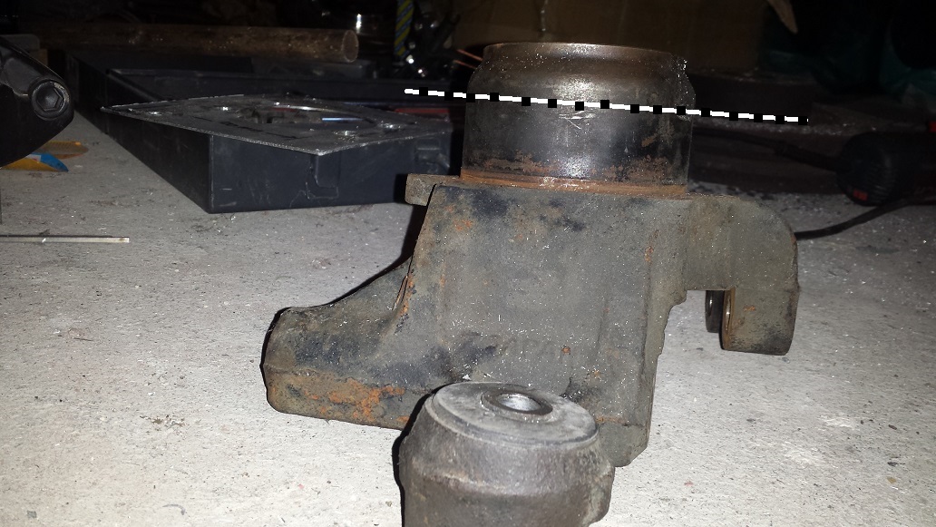

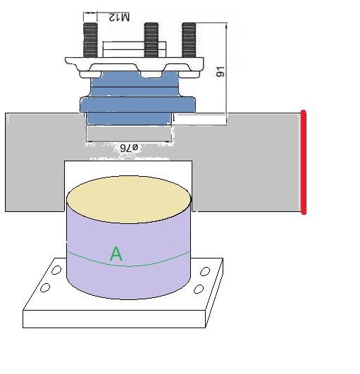

Je suis sur le point de faire modifier mon porte moyeu, MAIS je me pose une question et j'ai besoin de votre avis.
Dans le cas de la modif' prévue, le roulement sera emboîté dans l'alu sur 4.5mm et dans l'acier épais de 2mm sur 7.5mm de profond. L'alu venant autour de l'acier d'origine mis au diamètre 90mm.
Ma question est la suivante : est-ce fragiliser la pièce que couper l'acier d'origine à 30mm du bord, donc laisser le roulement entièrement dans l'alu (qui sera épais de 20mm à cet endroit, au plus fin) et la pièce d'alu sera emboîtée sur 30mm autour du porte-moyeu en acier actuel... ??

Comprend pas bien le schéma, tu veux mettre le roulement dans une pièce en alu c'est ça ?
qui elle même sera emboité dans une pièce en acier ?
A première vue comme ça, je dirais qu'un porte moyen en alu c'est pas une bonne idée, car c'est cassant comme matériaux.

Tu as tout à fait raison pour le montage de la pièce (j'ai ajouté une photo).
Pour la qualité de l'aluminium, c'est du fortal nuance 7075, ce qui y a de plus dur en aluminium.
Tout autour du roulement, il y aura du Fortal d'une hauteur de 56.5mm, épaisseur 33mm au plus fin (j'ai repris mes plans) et il viendra se placer autour de l'acier de 90mm de diamètre sur environ 20mm de profondeur (d'origine il y a de l'acier, hauteur 60mm mais épaisseur 9mm -et 5mm au plus fin-) dans lequel est placé le roulement.

j'avoue que j'ai du mal à visualiser le résultat en fait, mais ça doit être parce que je ne connais pas ton objectif dans cette modif.
En tout cas si tu as pensé à la résistance des matériaux j'ai plus rien à ajouter, je ne vois pas en quoi tu fragiliserais la pièce en la coupant ou tu as indiqué, puisque de toute façon sa résistance est au niveau de la fixation au moyeu, donc peu importe la longueur du déport.
Juste que la mise sous presse de ton roulement (pour qu'il soit solidaire de ta pièce) impose un usinage vraiment très précis, que j'espère tu arriveras à obtenir.
