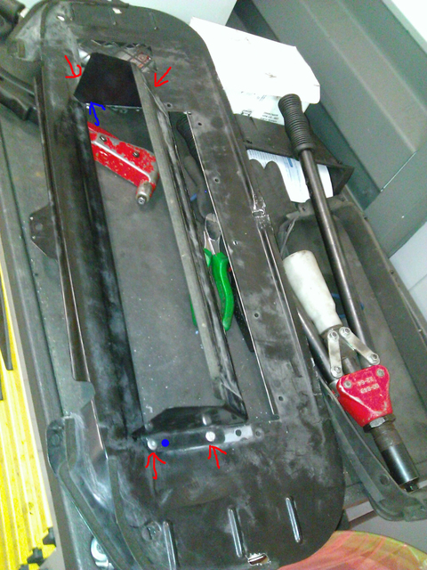

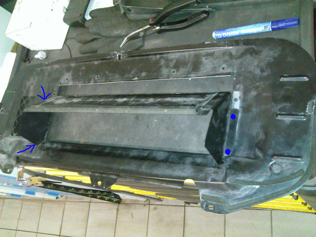

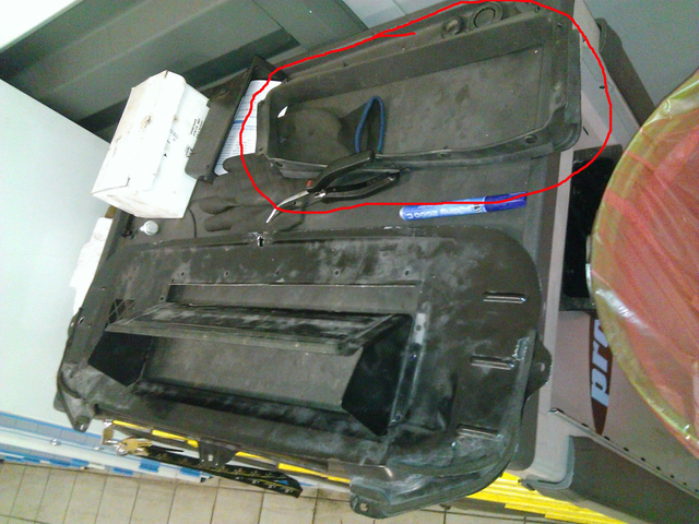

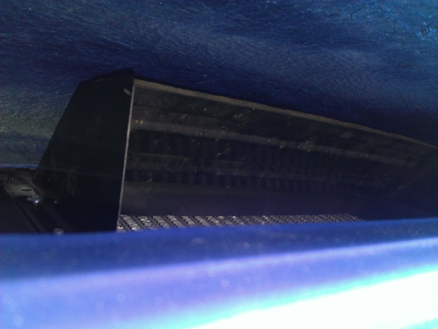

Donc ensuite, on passe (par dessous) le déflecteur entre l'écope et le splitter et on fait quelques repaires avec un marqueur.
On récupère le déflecteur et on redépose le splitter.
(n'ayant pas de quoi souder à ma disposition, je vais donc riveter le déflécteur sur le splitter)

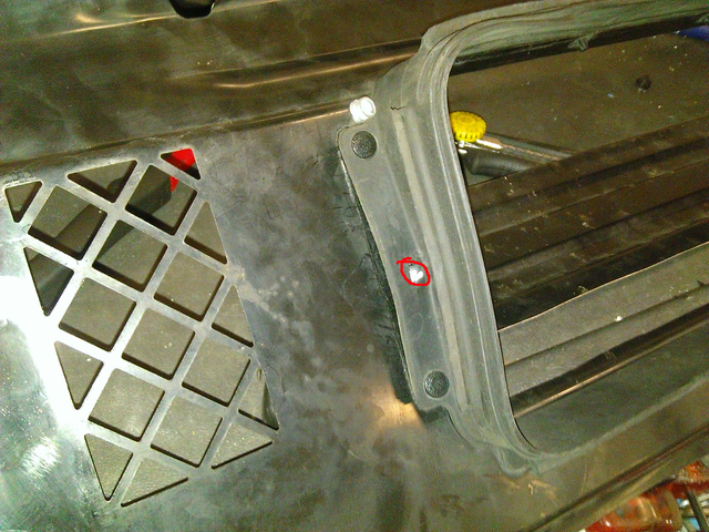

On retire le joint, très simple il suffit de pincer les clips avec une pince à bec fin et ça sort tout seul:
On pose le déflecteur sur le splitter aux repaires et on marque les trous de perçage:
Ensuite on perce, on mes les rivets (et ensuite on oubli pas de percer les 2 trous de passage des clips de fixation du joint qui tombent sous le déflecteur (en bleu) par le dessous):
On remet le joint et on le découpe un peu si besoin là où ressortent les rivets:
On refixe le splitter sous le capot et voilà ce que ça donne :

Nickel, par contre pour que ça fasse plus discret il faudrait que tu passe un coup de bombe noir mat, à l’intérieur de la prise d'air :]
Message non lupar Mick_78 » Sam 20 Juil 2013 14:41
Oui et il y a quelques petits détails à améliorer mais le gros est fait :).

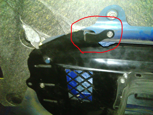

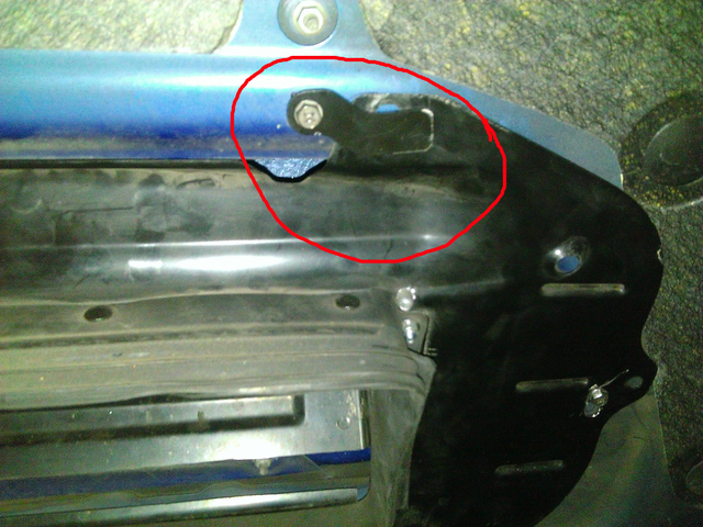

A mon boulot j'ai trouvé ça :
hum... ses extrémités c'est pile ce qu'il me fallait...
... pour fixer un peu mieux le splitter sur la partie avant qui n'est maintenu par aucune vis.

Message non lupar Manu 1er » Dim 28 Juil 2013 14:05
Nickel, 2 / 3 points de soudure par coté et le tour est joué :mrgreen:
Message non lupar Mick_78 » Dim 28 Juil 2013 22:59
Ah oui pas bête, ce serait encore mieux.
