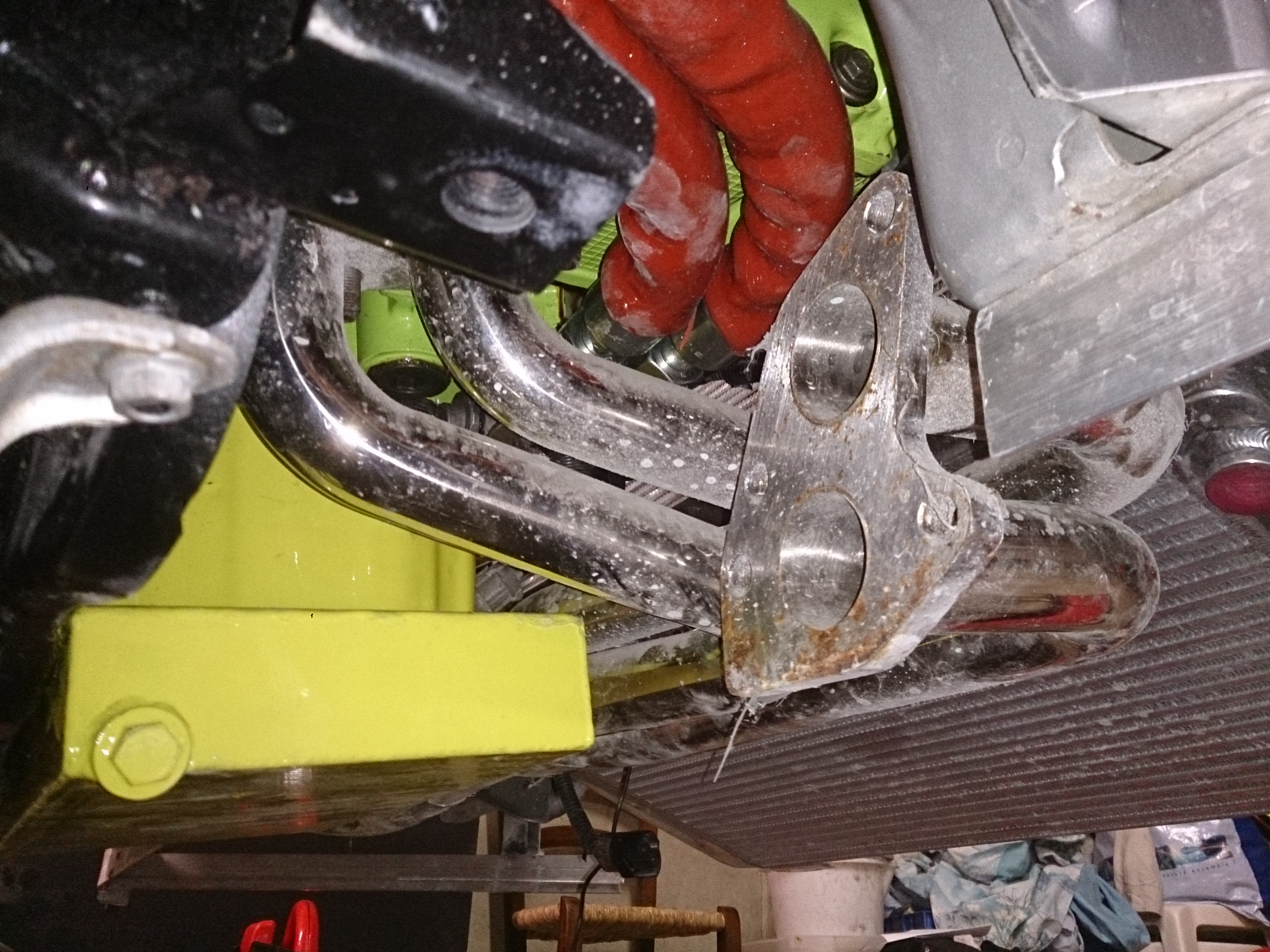

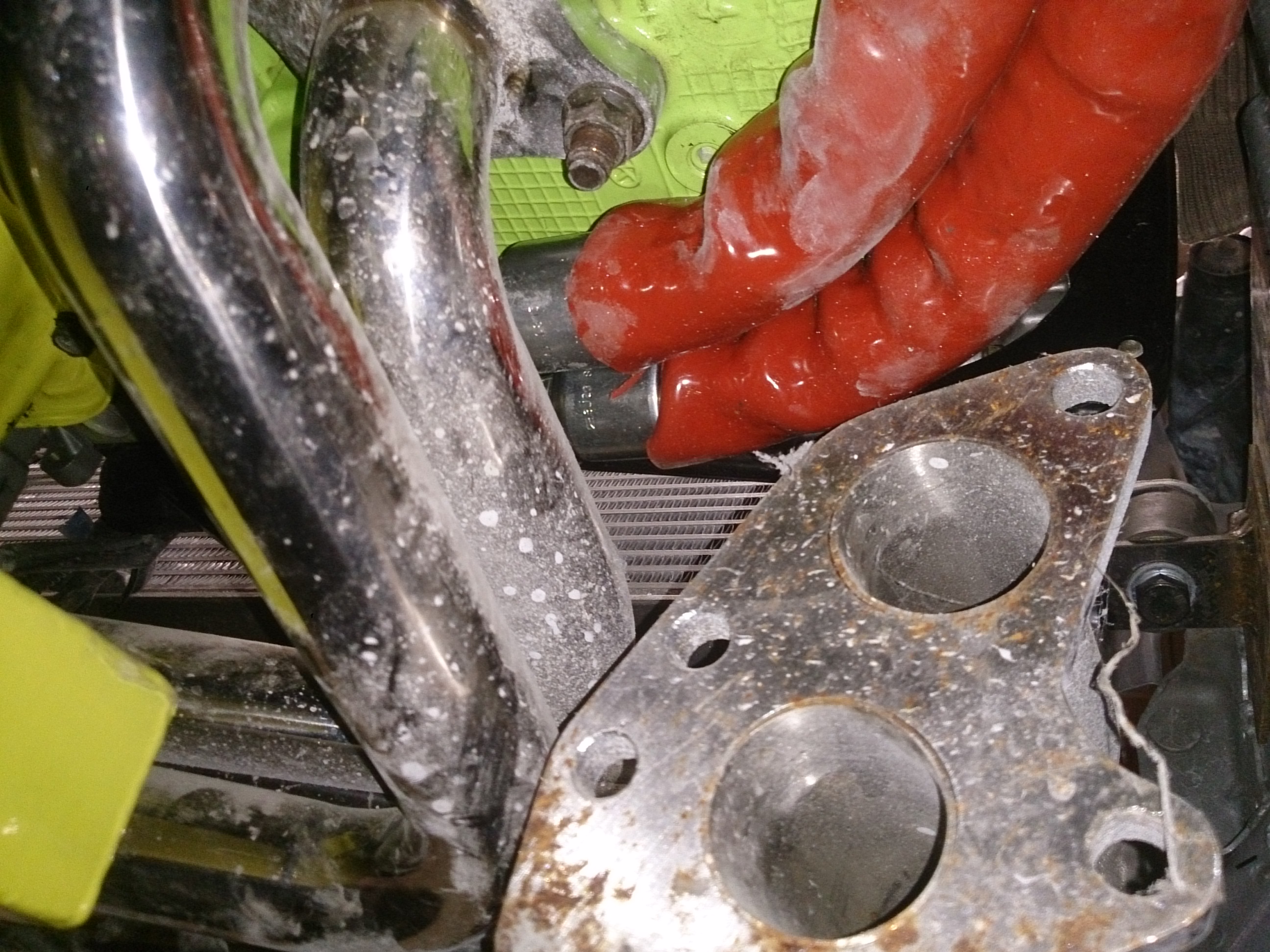

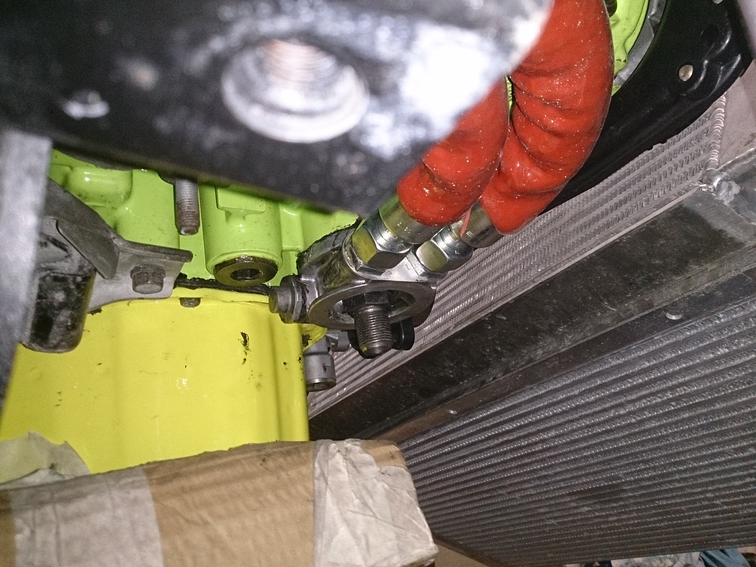

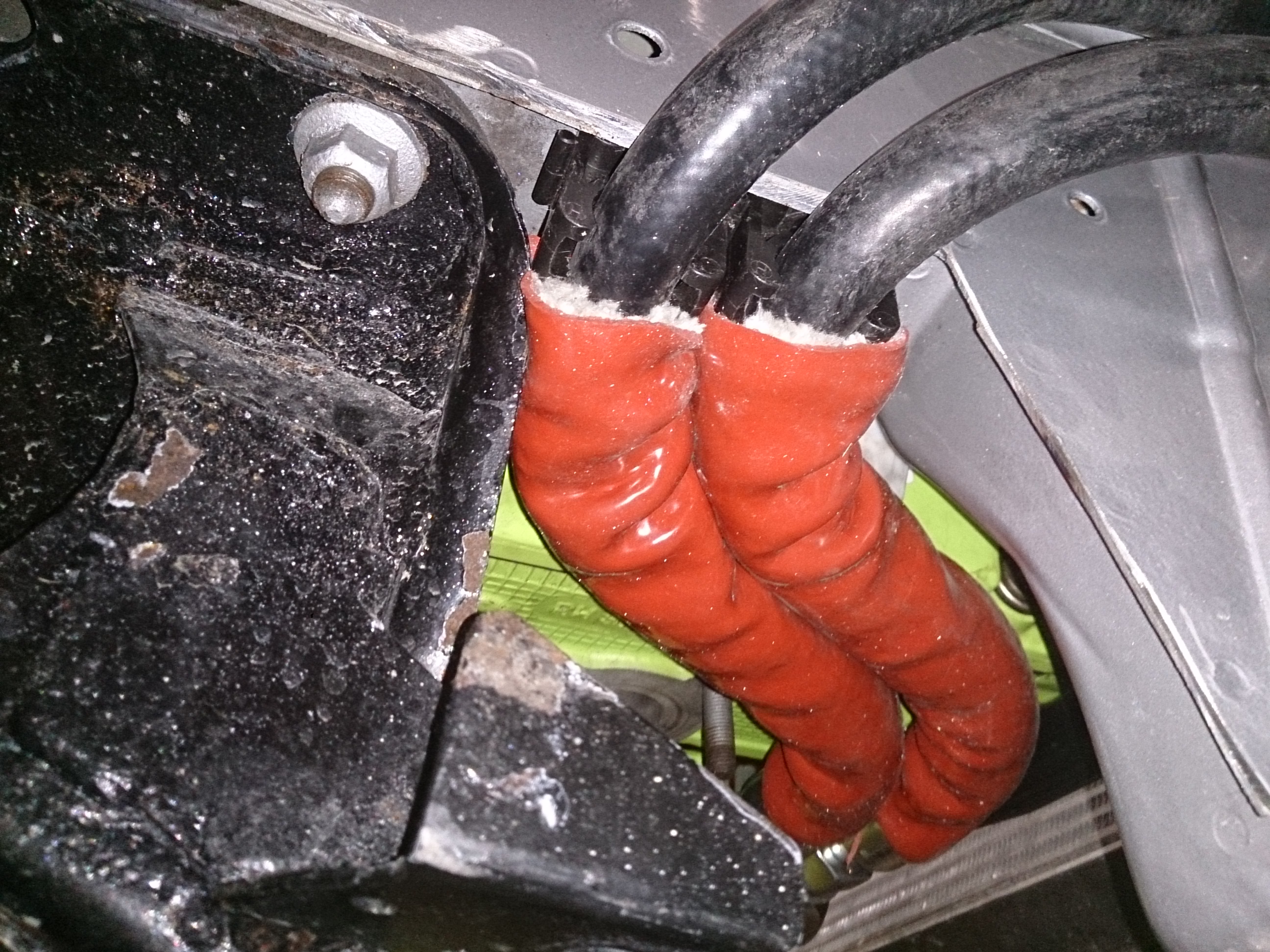

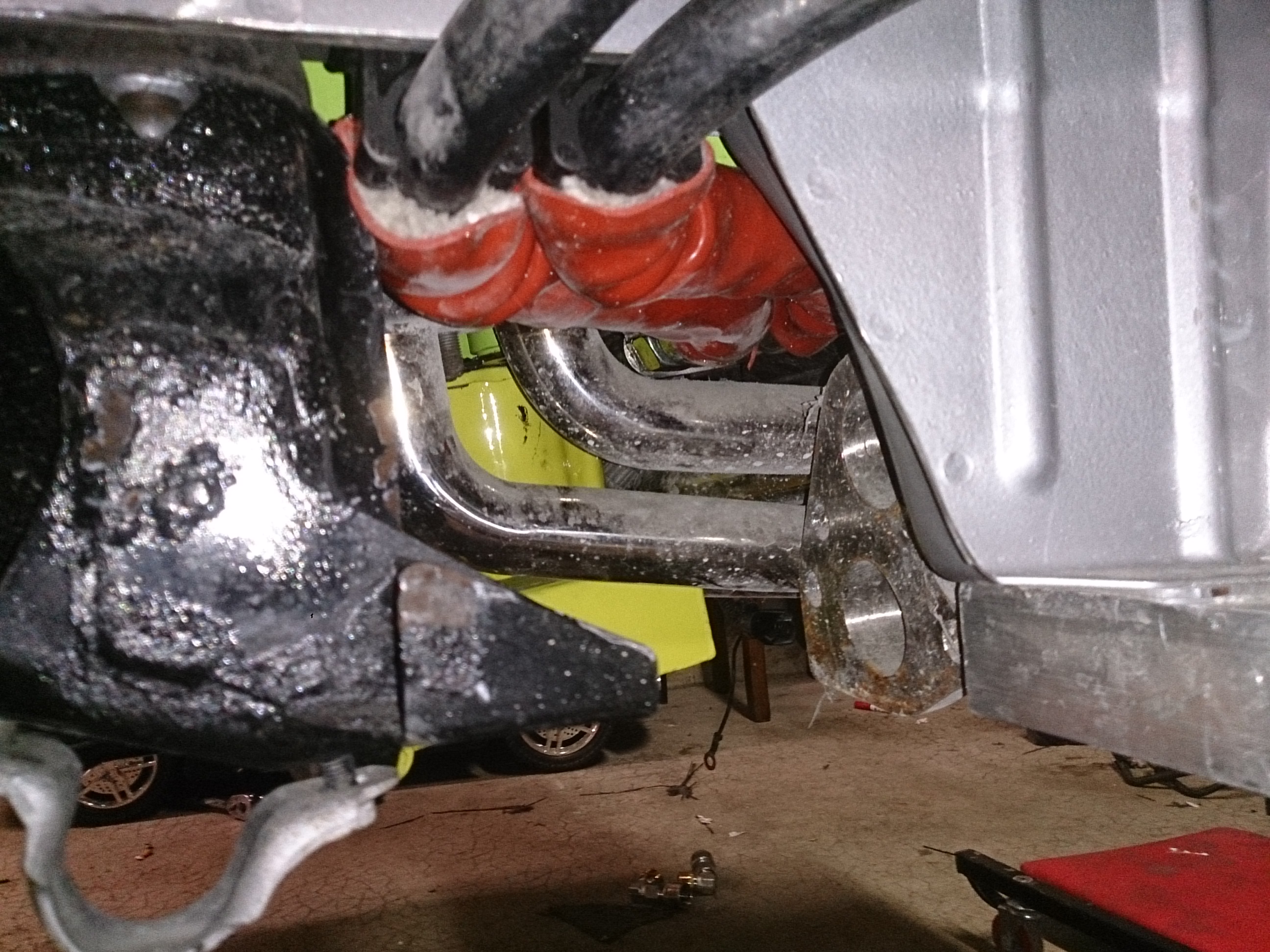

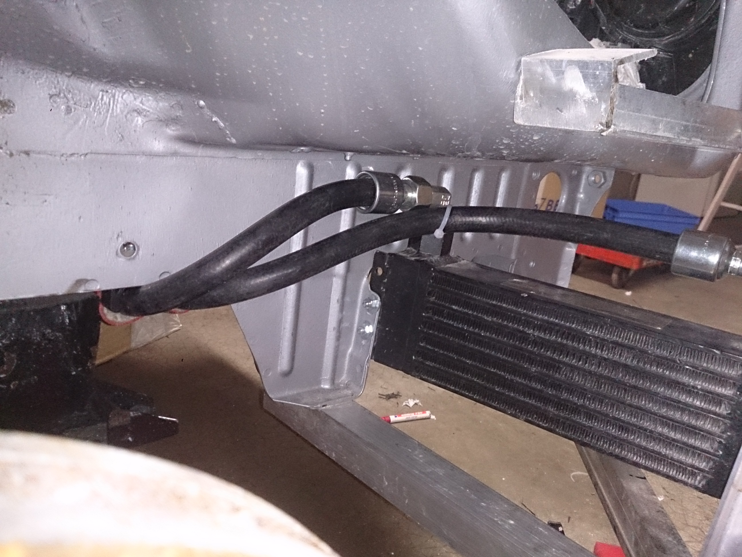

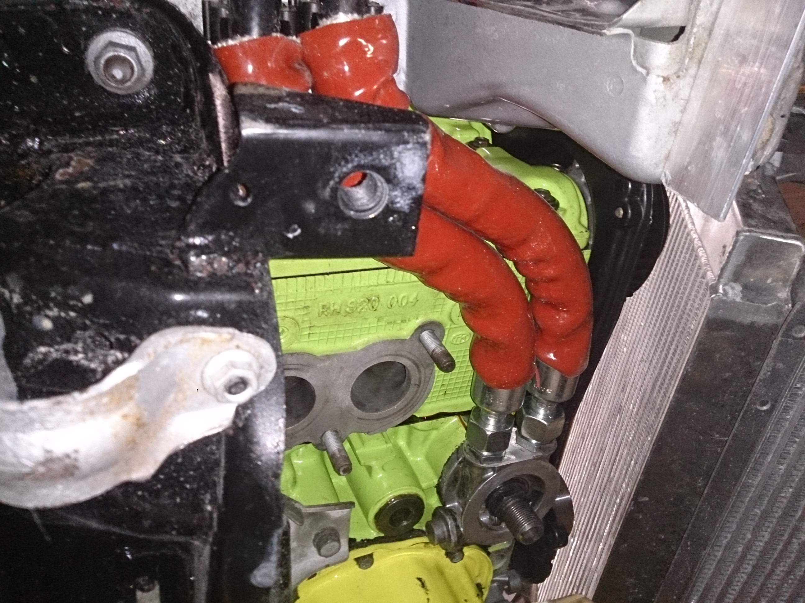

Bon voilà le montage à Blanc des flexibles du radiateur d huile sont passer, il ne reste plus qu à aller les faires sertir :mrgreen: ,2 petits colliers pour les tenir, nickel

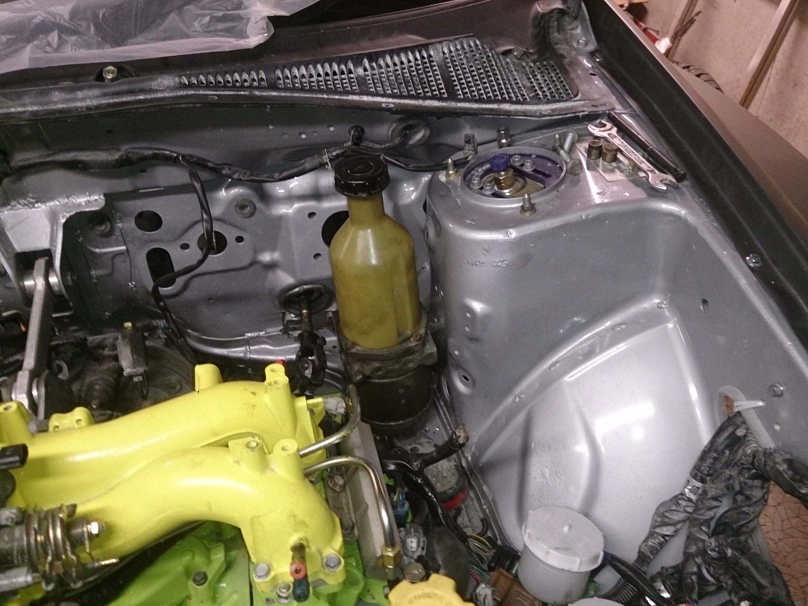

Le bocal de direction à trouver sa place :mrgreen:

Sur la 1ere photo (de la série de 4) on dirait que les durites passent vraiment très prêt de la tranche du châssis non ? et même si sa ne touche pas ne vaudrais t'il pas mieux que tu mettes quelques choses entre histoire de sécuriser ?
(je me permet de te faire la remarque car lorsque j'avais fais mon montage de radiateur d'huile sur la mienne je mettais bien embêté et appliqué pour que rien de puisse "blesser" les durites avec leurs passage tortueux ;)
Re: Gimkhana pro drive
Message non lupar Grego0802 » Mar 11 Fév 2014 22:12
Effectivement sa passe très prêt, j ai déjàs redecouper le bout de longerons
Mais il faut que je retaille encore un peut et que je ressoude les tôles meuler
Message non lupar simon57 » Mar 11 Fév 2014 22:16
Ca passera pas avec ton collecteur ....

Message non lupar Grego0802 » Mar 11 Fév 2014 23:33
Normalement si
Ce collecteur arrive en twinscroll
Alors que le mien serat en single
