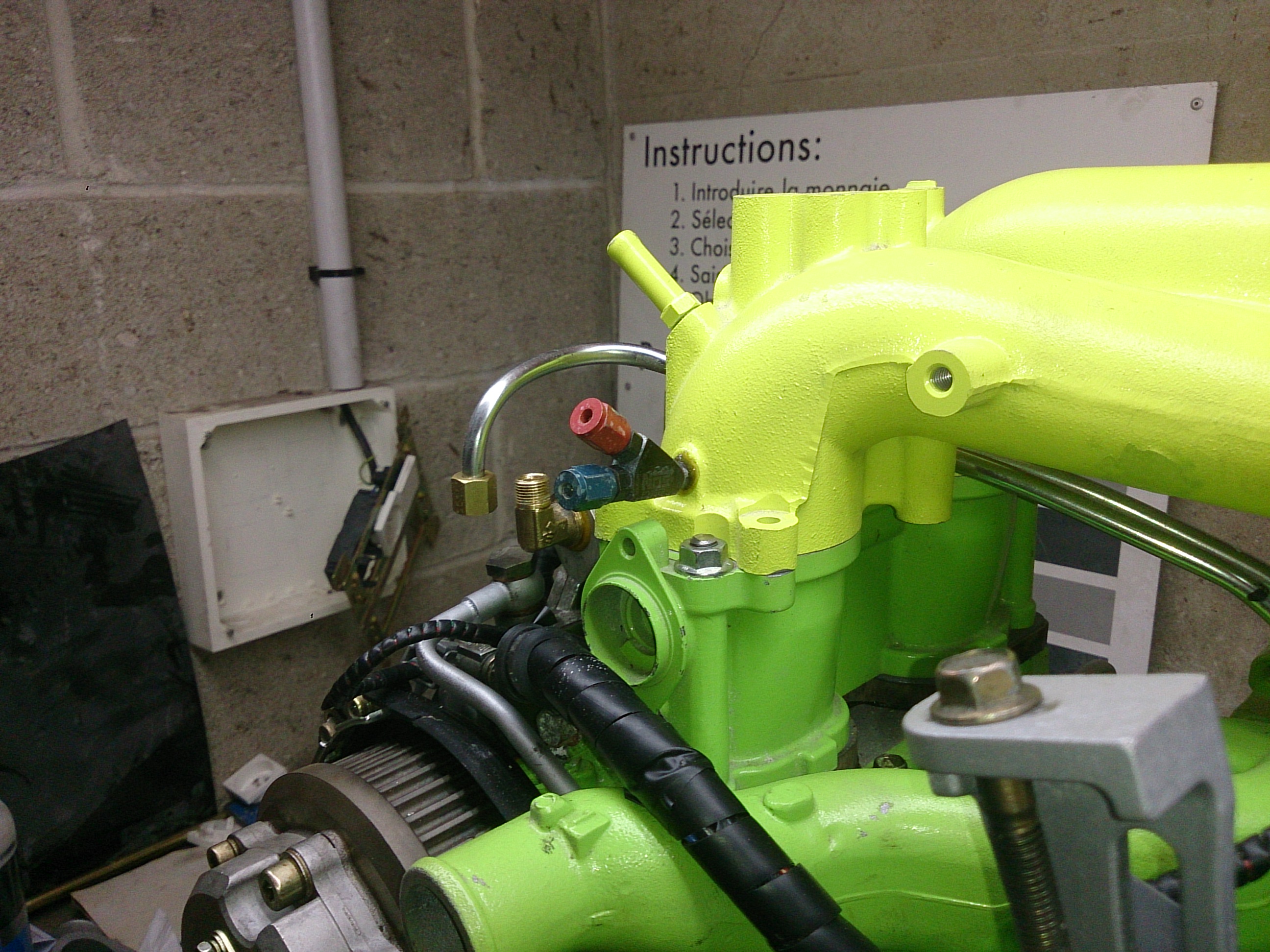

Grego0802 a écrit:J ai pas monter d alu pour 2 raisons
-Je soupçonne qu il n encaisse pas les 5 bars que je vais lui coller
- Monter avec des raccords olive, le sertissage lâche vite et le n est pas terrible à cause du peut d épaisseur
Du tube alu il y en a de toute les épaisseurs, après quand il est suffisamment épais ils se sertie très bien, j'ai déjà testé sur de l'air comprimé à 10 bar avec du 8/4 :super:
Tofisub90 a écrit:J'ai entendu dire que l'éthanol rongerait l'alu .... info ou intox?
Ben je ne sais pas j'ai pas testé, mais nos moteurs sont en alu, et il ne se bouffe pas :mrgreen:
Je pense intox

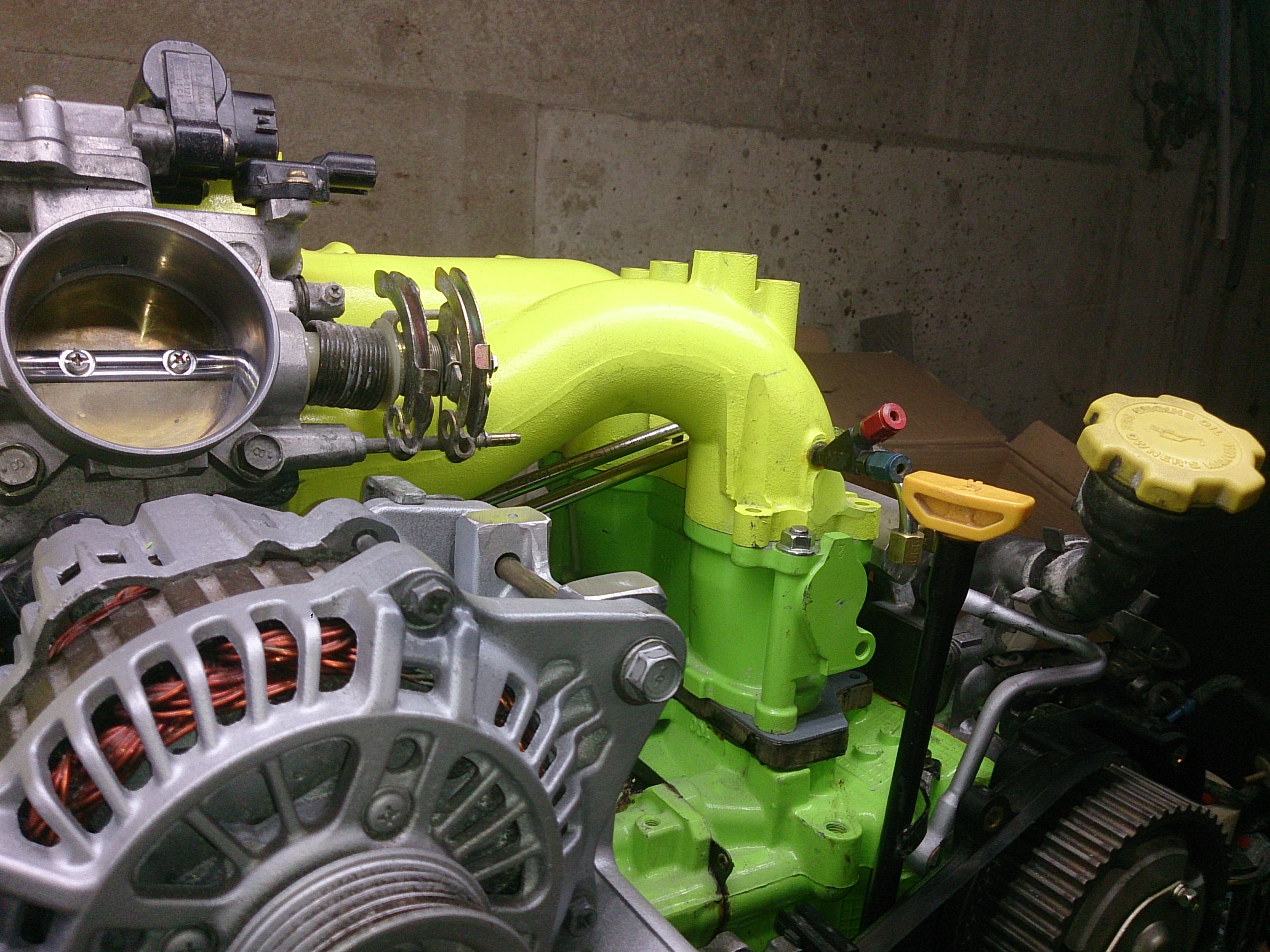

Re: Gimkhana pro drive
Message non lupar subarom » Dim 9 Fév 2014 15:20
ça fait super propre :super:

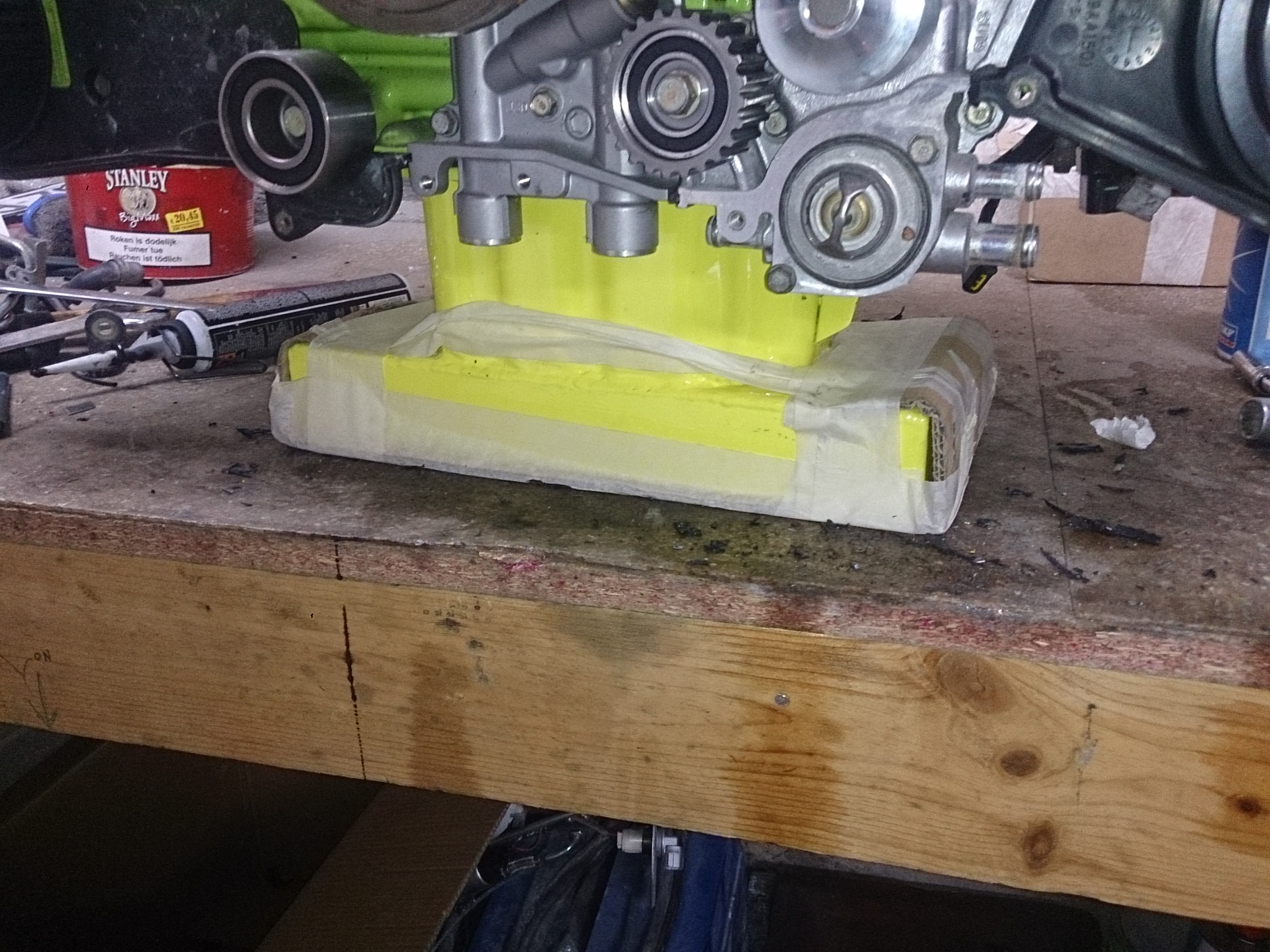

par contre c'est bien se que je disais , ça fait socle :mrgreen:

T avais raison pour le socle, au final c est pratique :langue2:

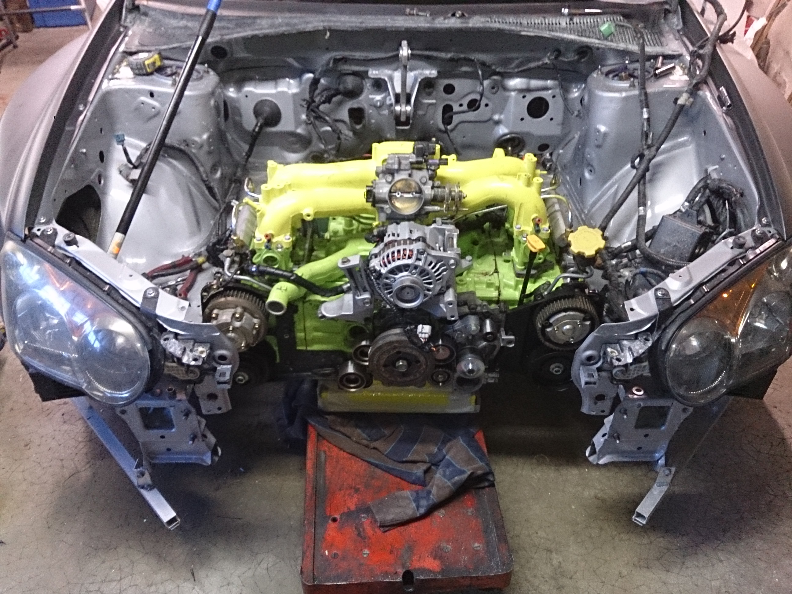

Message non lupar Grego0802 » Dim 9 Fév 2014 20:59

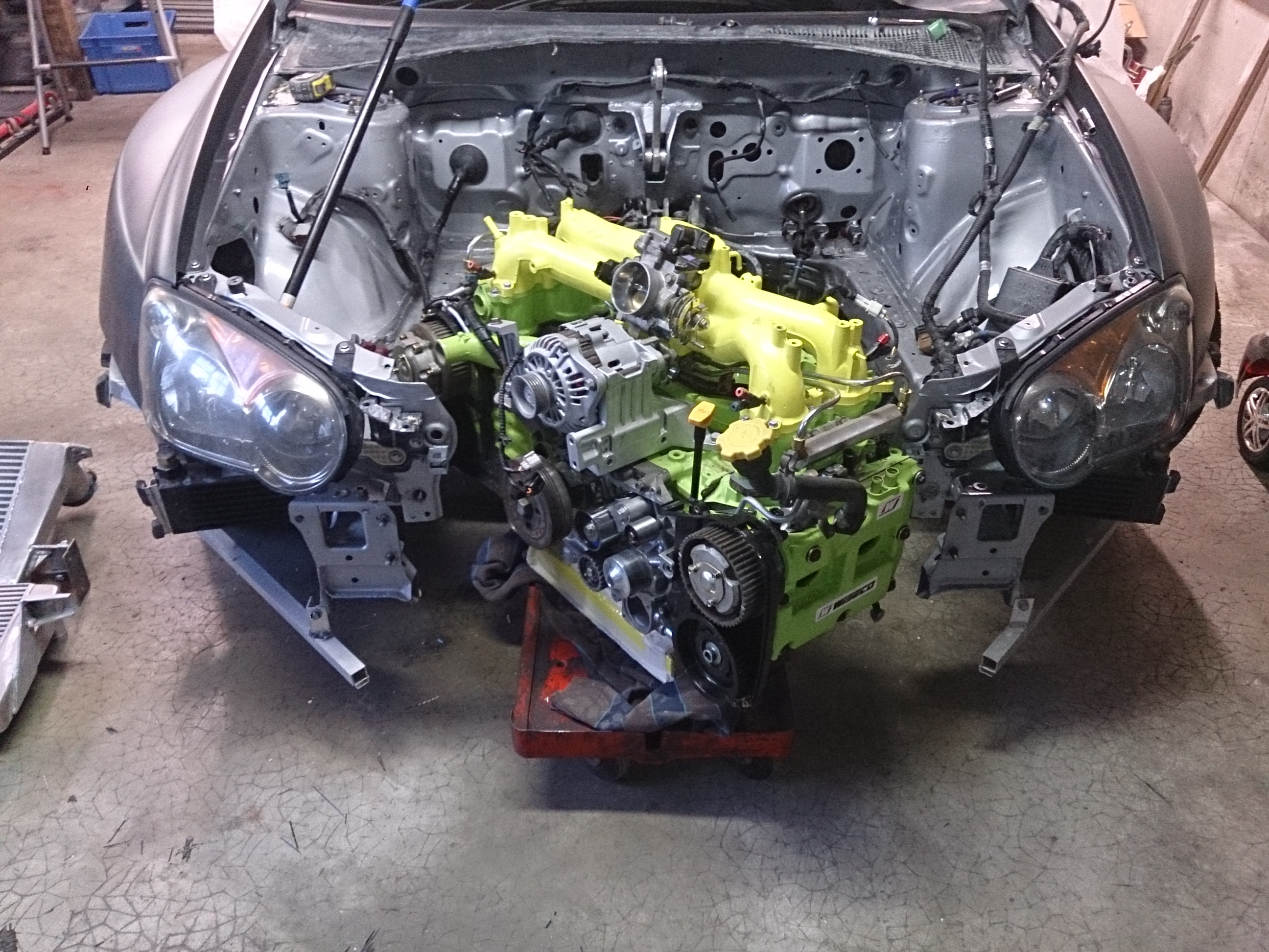

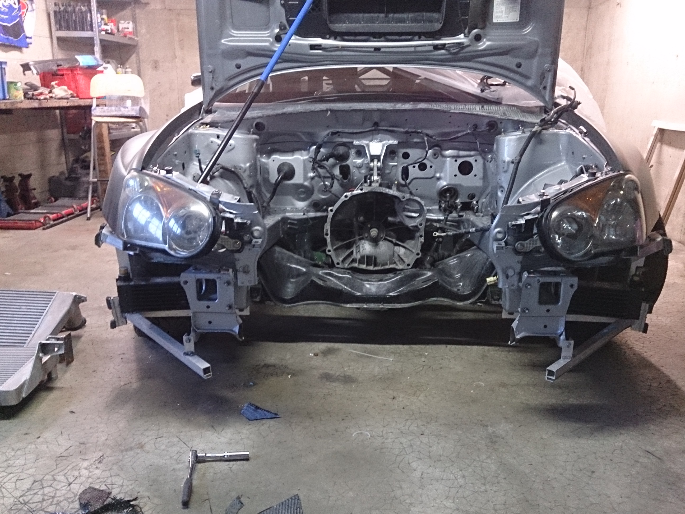

Comment rentré le moteur de la gymkhana bouze sans chèvre
1 - on demonde la face avant
2- on amene le moteur sur un chariot
3 - on le redresse et on le monte, tout pile poil à la bonne hauteur
4 - on remonte la face avant pour voir si ça passe :mrgreen:
Message non lupar yvannb » Dim 9 Fév 2014 21:00
Ça c'est beau :super: pas mal la technique :mrgreen:

5 - on essai de placé un gros machin bien enmerdant

Message non lupar Daigoroh » Dim 9 Fév 2014 21:07
Ca tourne demain alors :ghee:
Message non lupar Baron Gris » Dim 9 Fév 2014 21:07
:coeur:
pas mal sans chevre ;)
Message non lupar mike91 » Dim 9 Fév 2014 21:14
Daigoroh a écrit:Ca tourne demain alors :ghee:
C'est clair!
Il monte la distrib dans une heure et c'est good!!! :mrgreen:

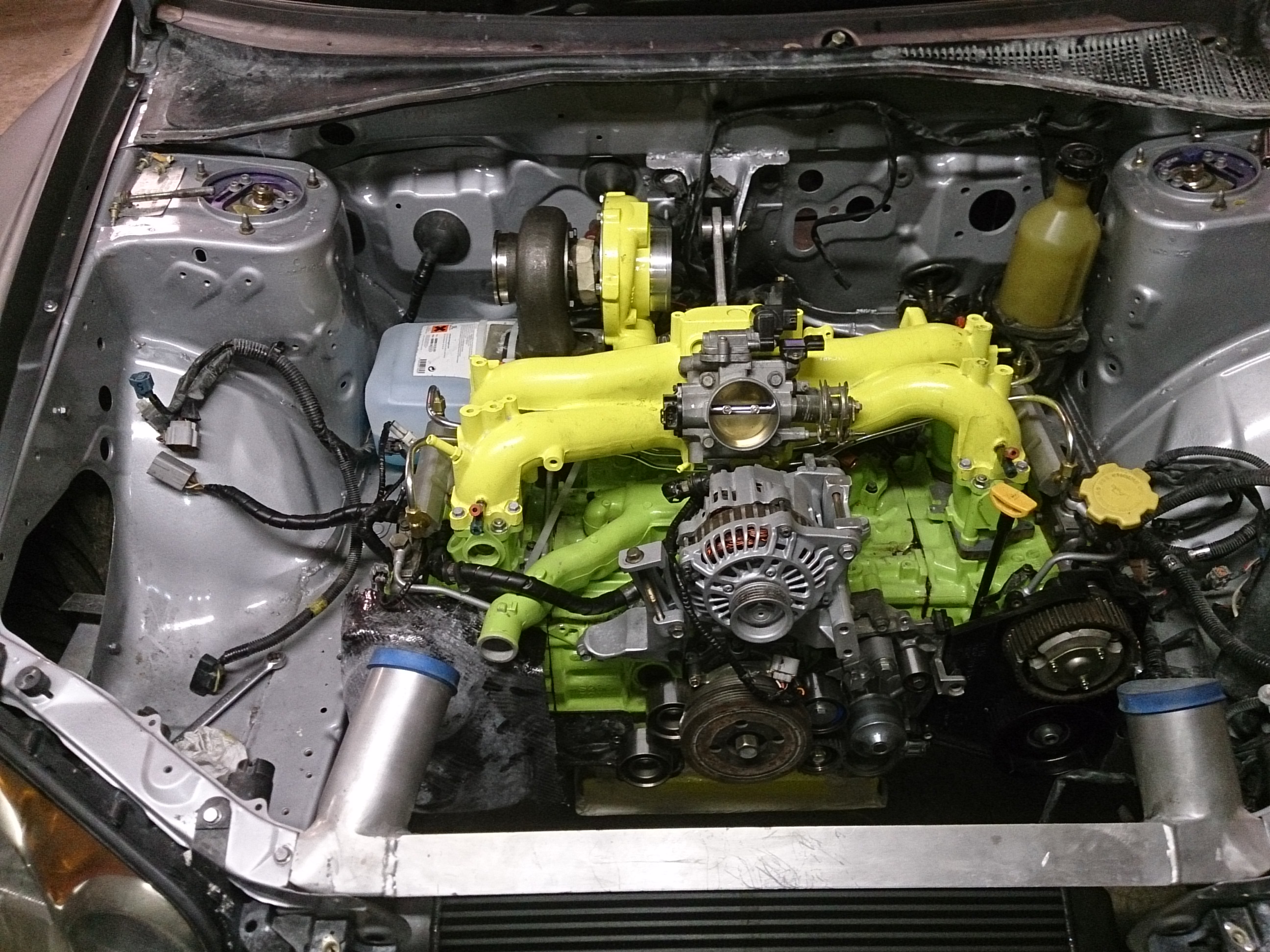

Message non lupar Etienne25 » Dim 9 Fév 2014 21:26

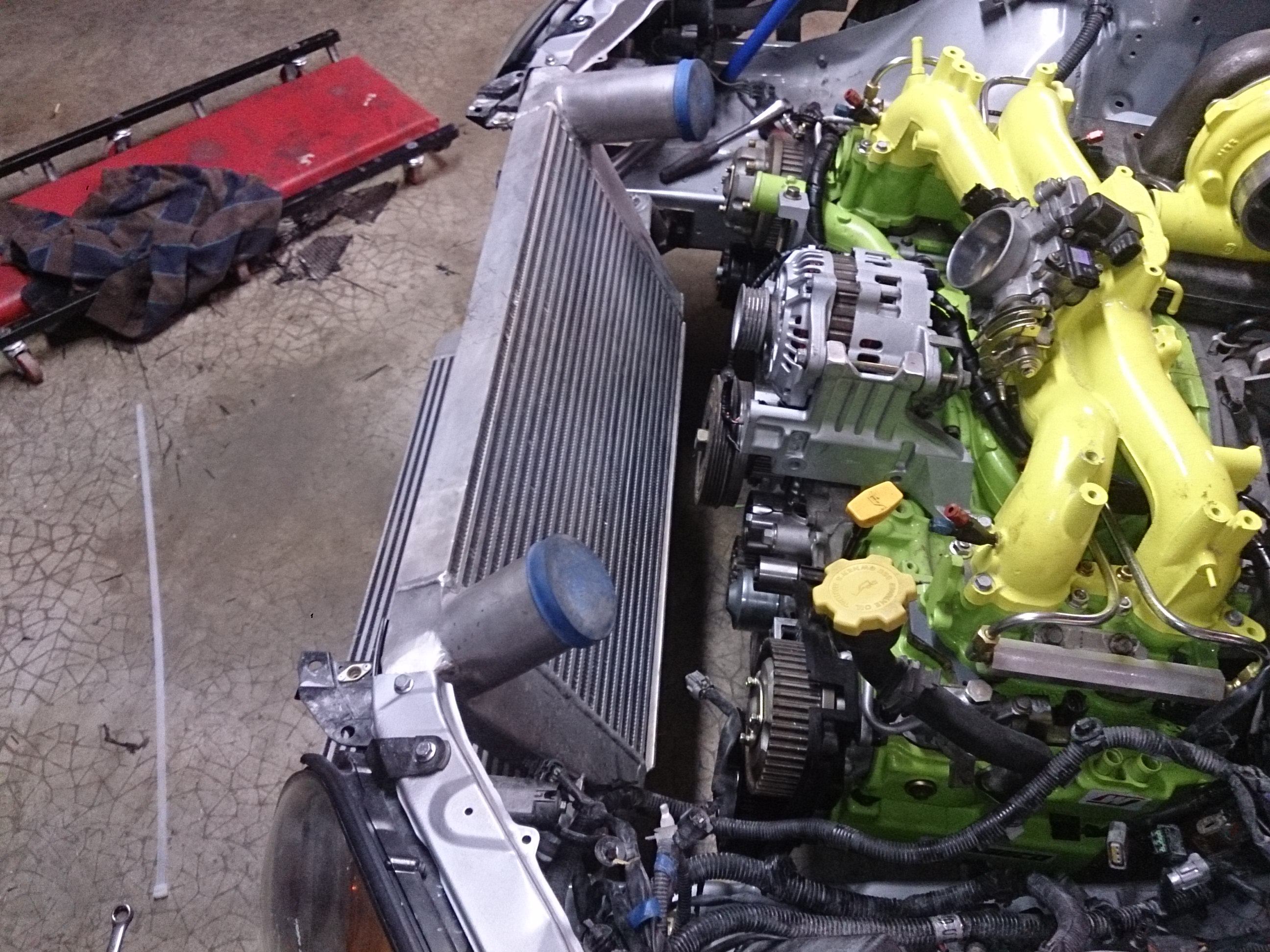

Le turbo comme ca c'est balaise :mrgreen:
Putain y bosse le greg!!!!
