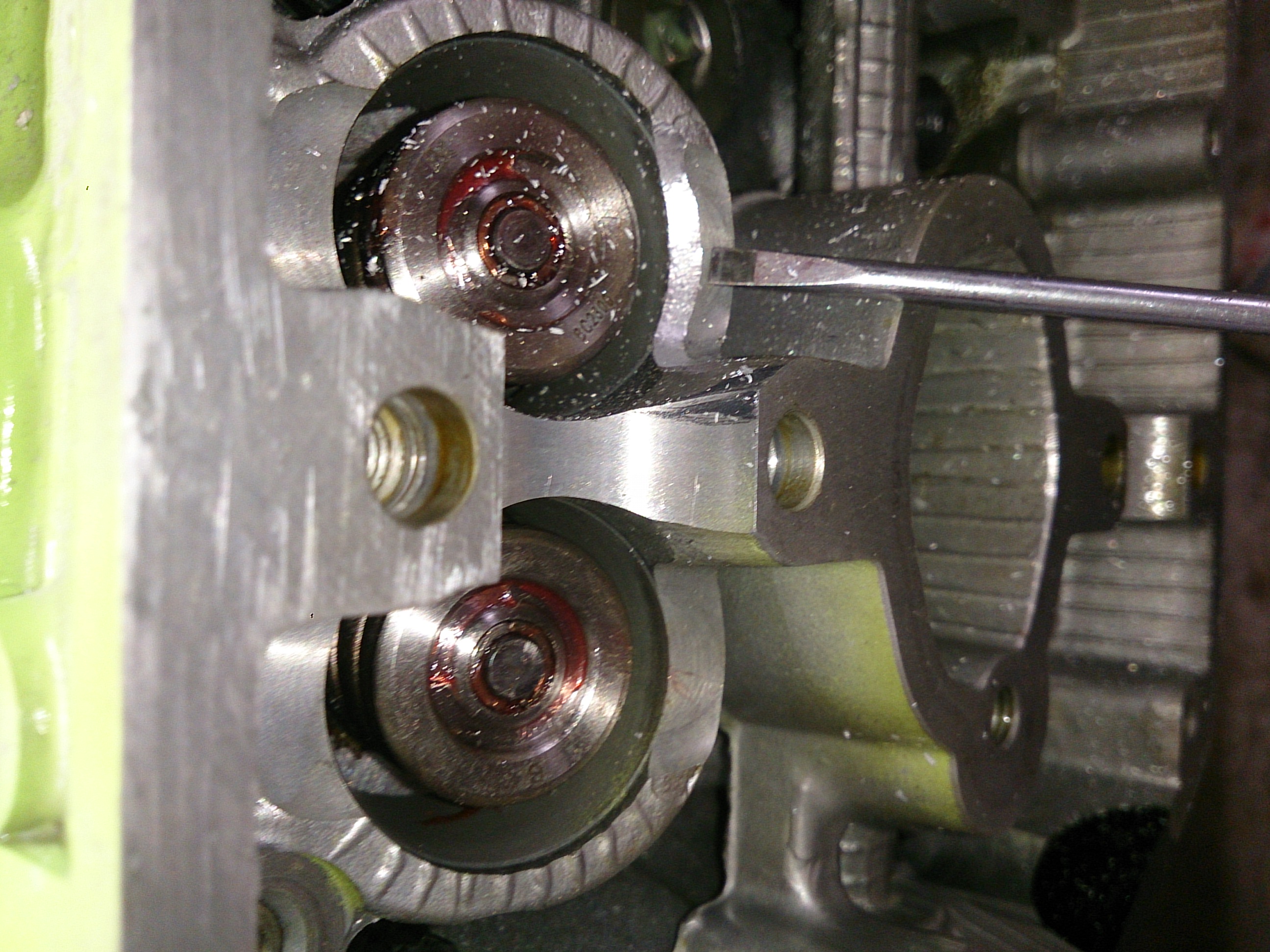

Reprise des hostilité
Usinage sur place des puits de godets de soupape car les aac 284 ' et 11,5 mm de levée ne passe pas :rougefaché:

11,5 de levée ça commence à faire ptit coquin :diable:
Du coup tu as pas refait ta X ?

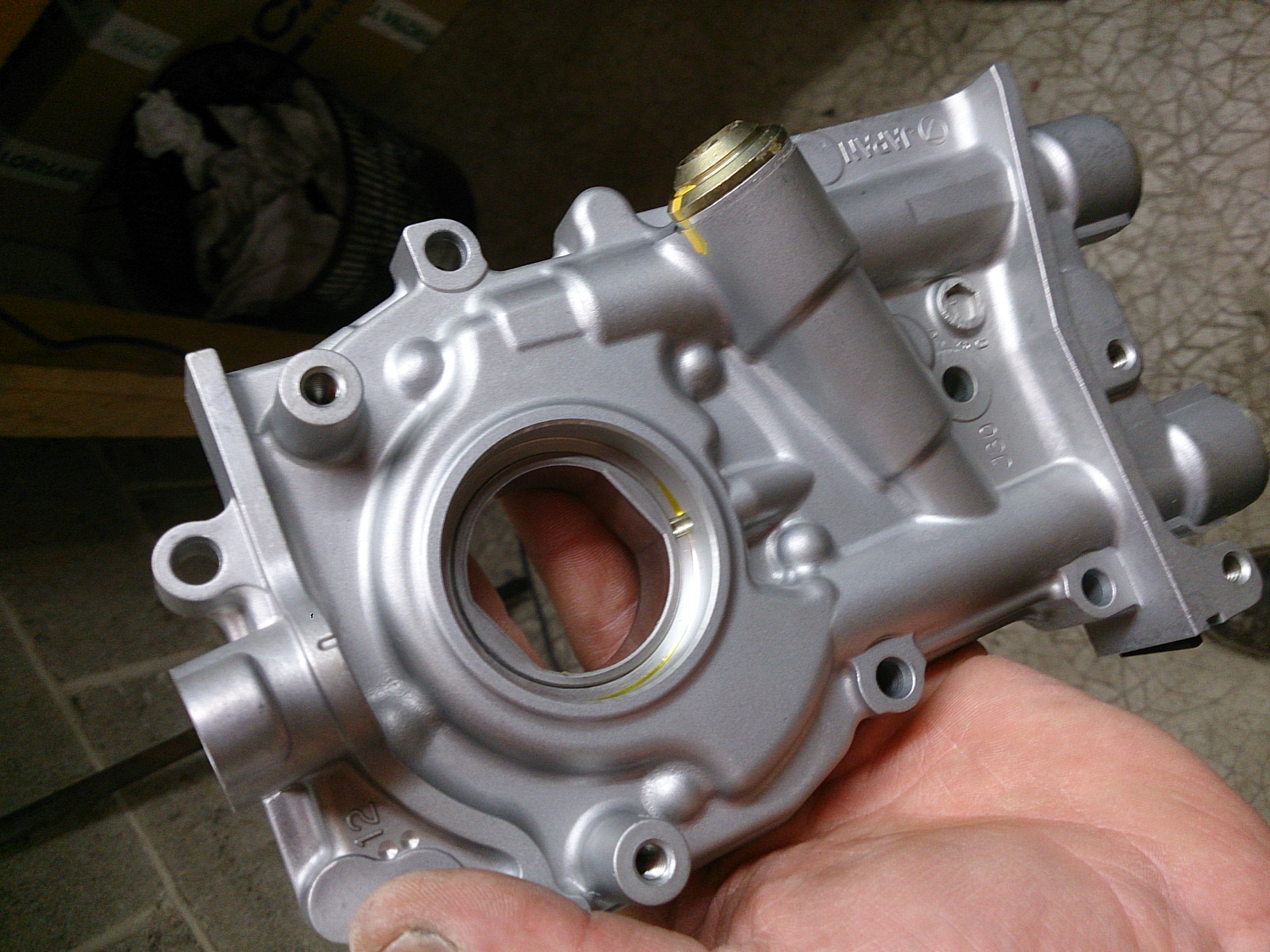

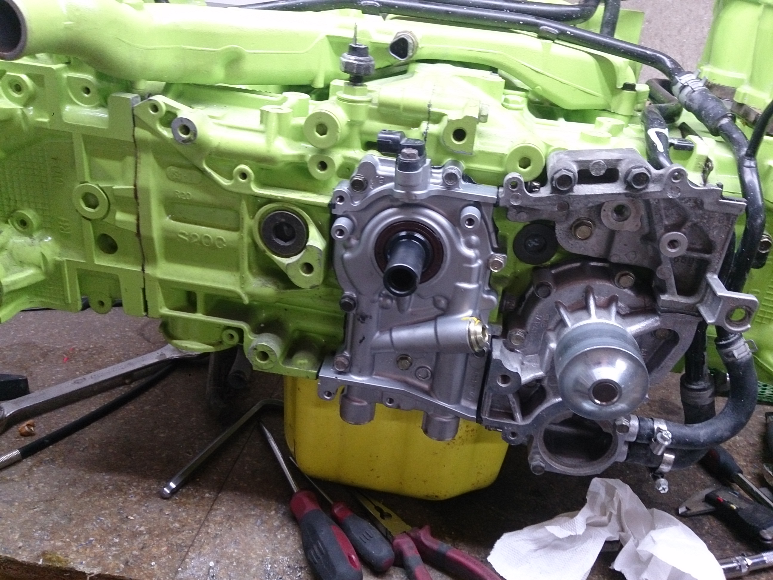

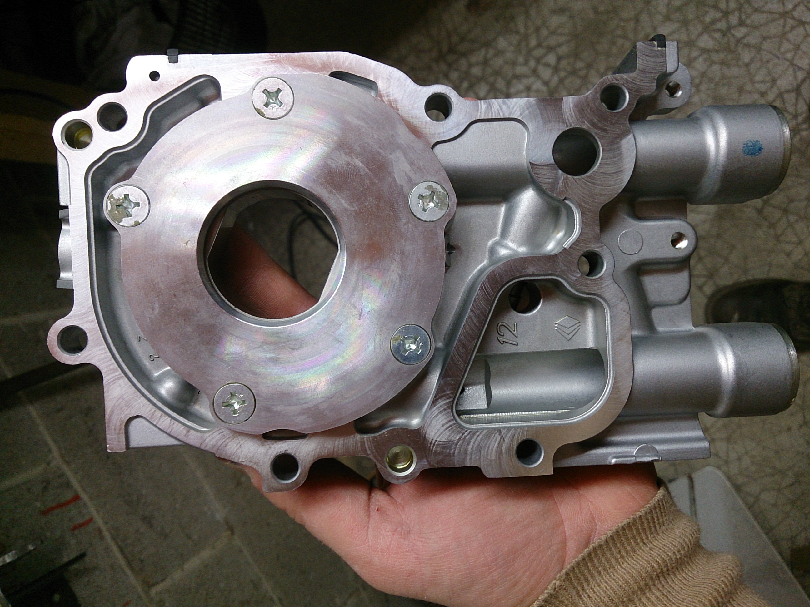

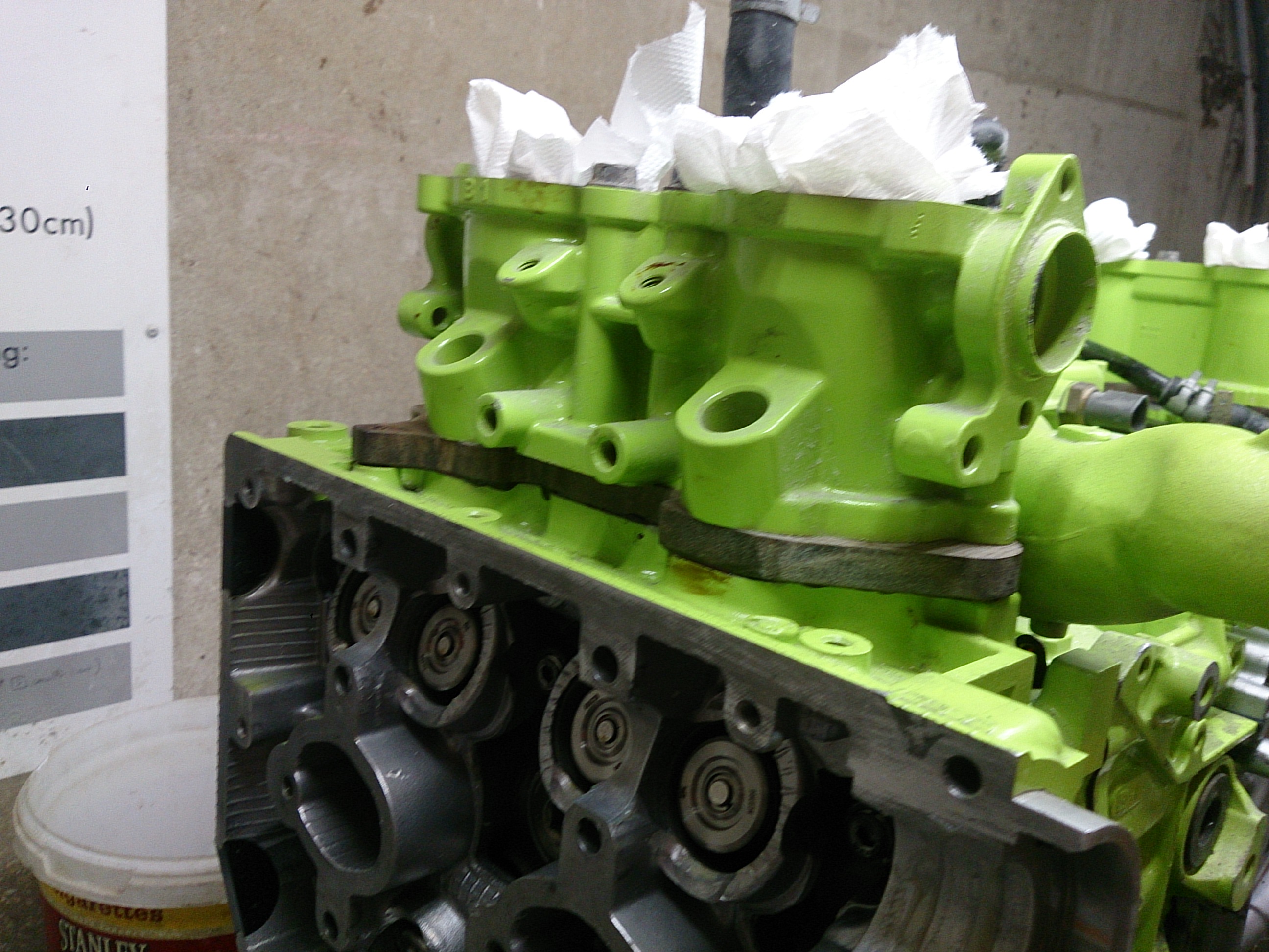

Message non lupar Grego0802 » Ven 31 Jan 2014 14:19
Ho la jolie pompe à huile 12 mm et haute pression
Montage des spacers 12 mm
J attend mes godets qui sont partie se faire rectifier de 0,05 a 0,15 mm, coût de l opération 100 eu :rougefaché:
Bizarrement dans tout mon foutoir et déménagement, j arrive pas trop mal à retrouver la visserie :happy1:
