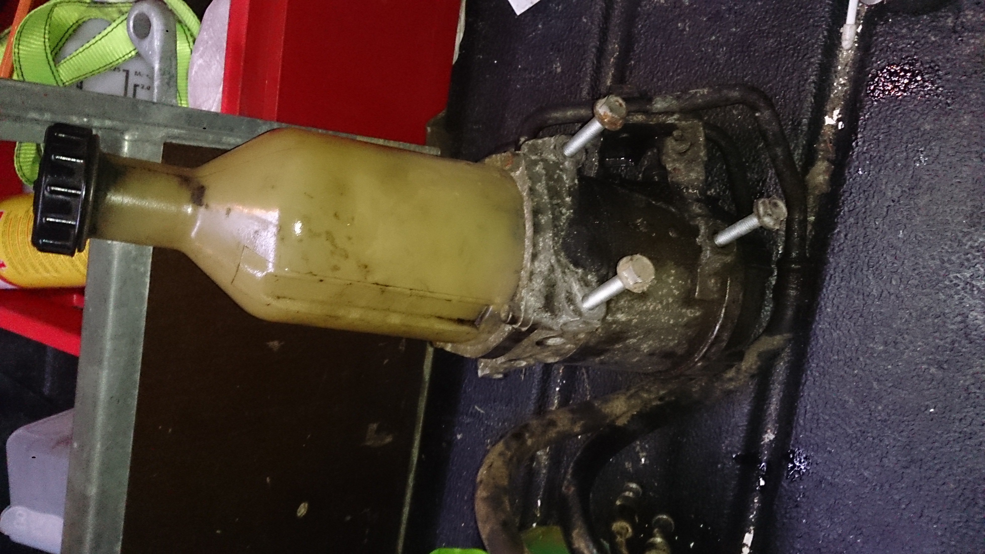

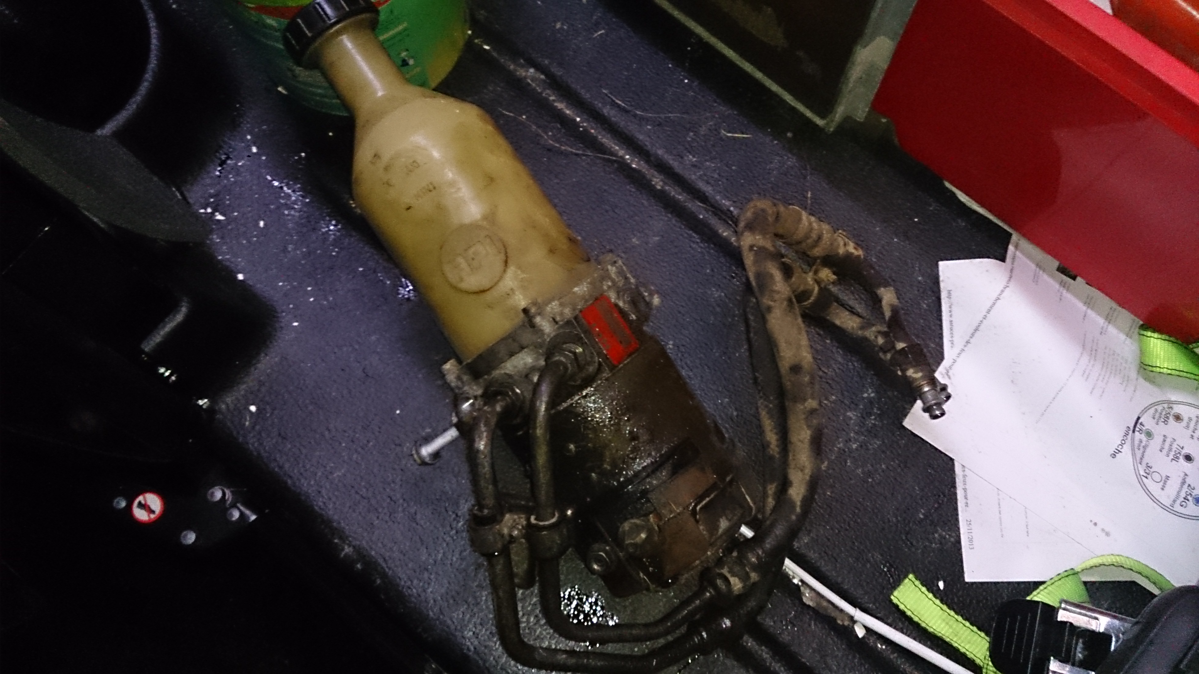

C est pour qui la belle direction assisté électrique :mrgreen:

Message non lupar Etienne25 » Mar 26 Nov 2013 20:02
De quel provenance celle la?

De Clio 1,9 d
Alors pourquoi j ai pris sa, parce que les tuyaux de sorties sont rigide et assez long pour faire un montage avec des flexibles, jusqu a la crémaillère

Peut importe tant qu'elle fait le taff ( faut de la pression la ! ).
T'emmerdes pas au pire une boite pour les tracteurs ou autres hydraulique type manitou t'en font des sur mesures flexibles.
Après je ne t'apprend surement rien :hehe:

Message non lupar Grego0802 » Mar 26 Nov 2013 20:57
C est ce que je compter faire :mrgreen:
Les raccords subaru d un côté et raccord renauld de l autre et un flexible neuf entre les 2
Normalement je peux la retarer la pompe si pas assez de sauces, mais toutes les pompes sorte +- 60 bars

Message non lupar Wattman » Mar 26 Nov 2013 21:21
Copieur de pompe électrique!!! :hehe: (106/Saxo pour moi, 70 bars). J'ai une modif à faire sur mon flexible avia sur mesures pour qu'il soit définitivement sur mesures...

Message non lupar Grego0802 » Mar 26 Nov 2013 21:27
Wattman a écrit:Copieur de pompe électrique!!! :hehe: (106/Saxo pour moi, 70 bars). J'ai une modif à faire sur mon flexible avia sur mesures pour qu'il soit définitivement sur mesures...
C été prévus depuis le début du projet ma caille
Je passe tout en flexible hydraulique par contre , simplicité avec les raccords et sertissage et sur mesure surtout
Fallait juste que je prenne le temps de démonter la pompe sur ma vieille Clio :mrgreen:

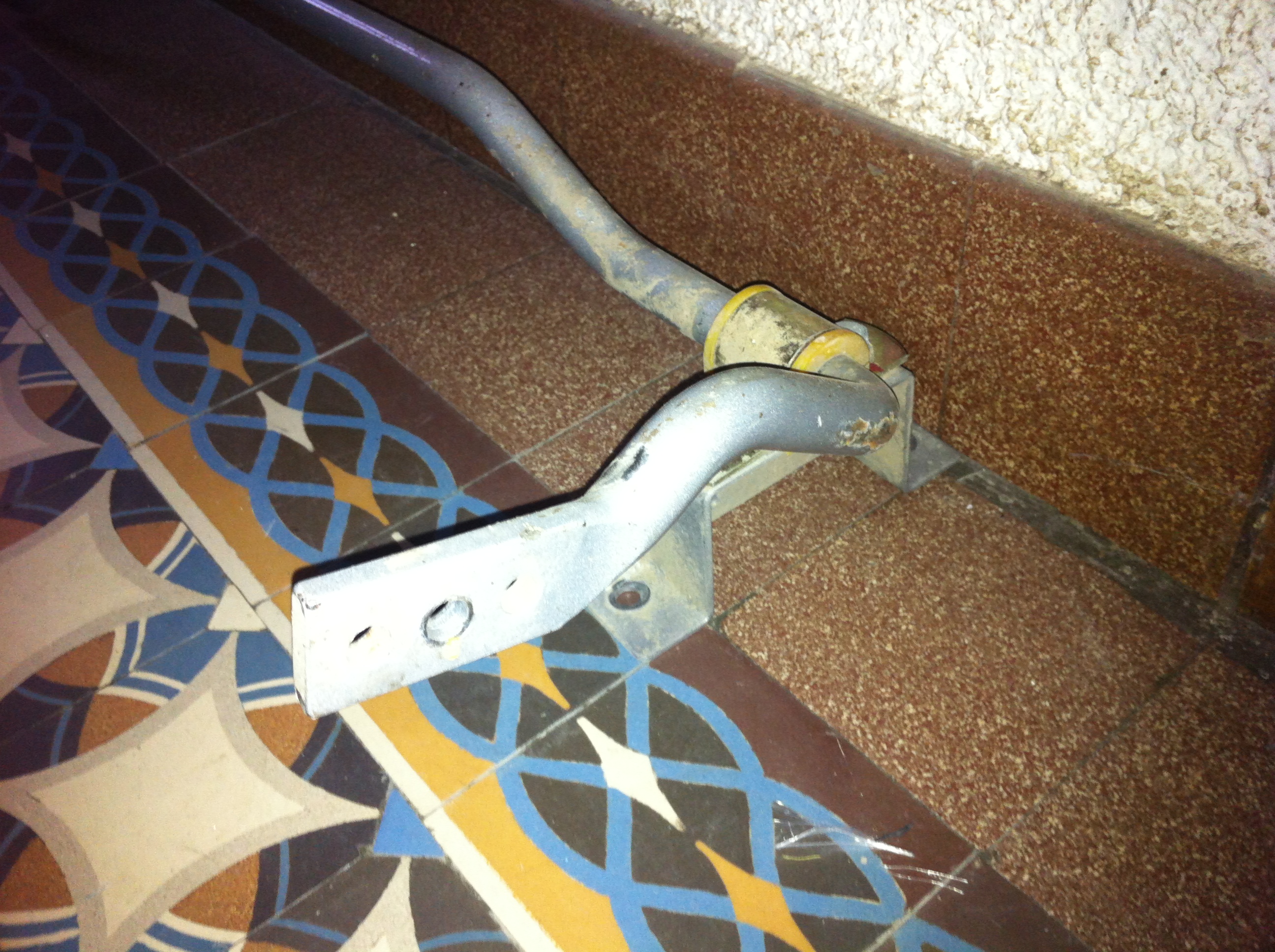

Une barre de 24 pour l arrière, et et et rien à l avant :P
