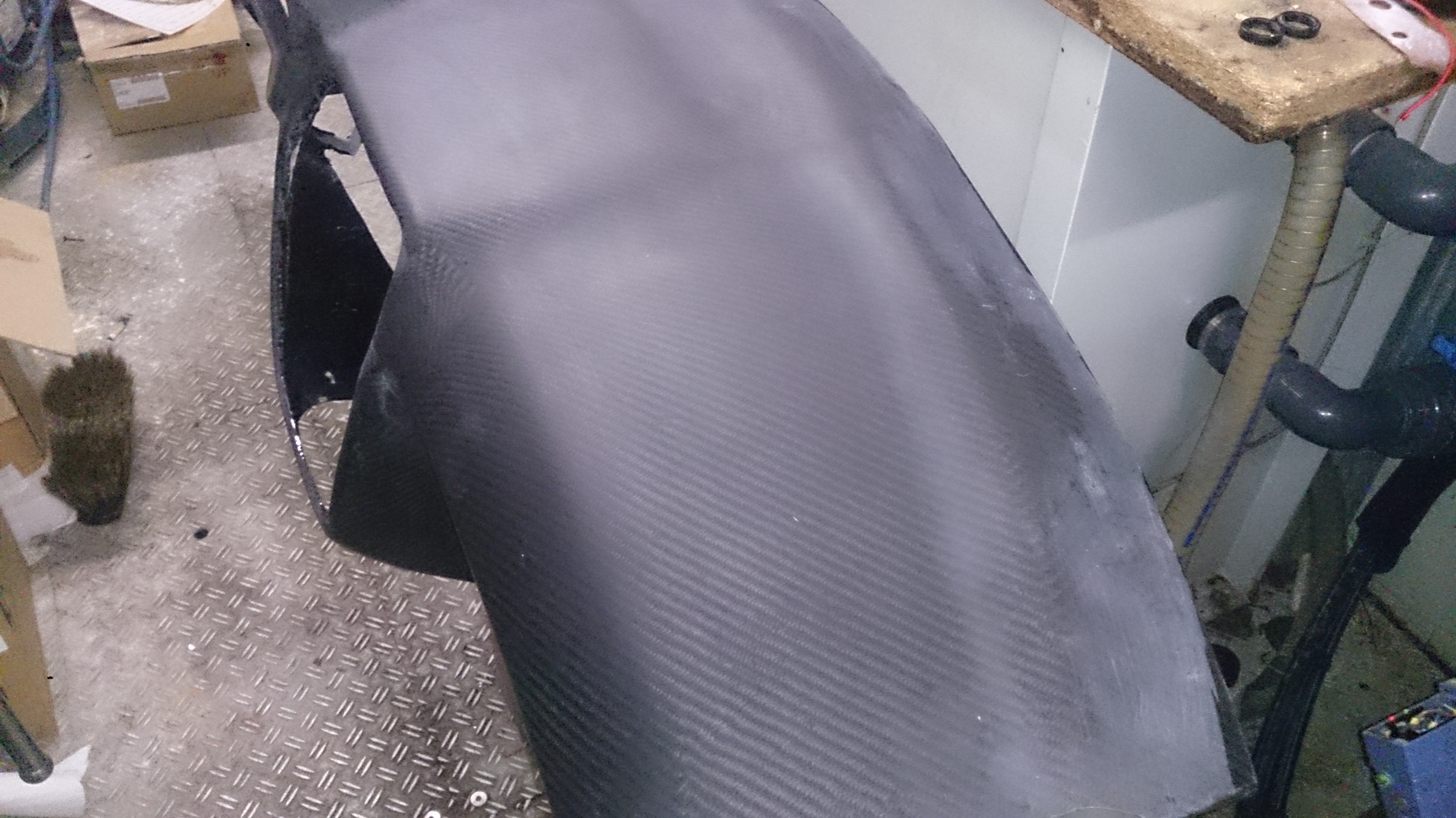

En faite je lui donne du fond avec le vernis, je vais lui coller une dizaine de couches, tous les 2 couches je le reponce, une fois l épaisseur voulu, je le ponce au 1000 a l eau pour casser le brillant, le carbone serat bien visible et non brillant, enfin normalement, mais je ne reponce que le dessus de la planche de façon à avoir le dessous vernis et jolie ::d

Message non lupar Grego0802 » Mer 20 Nov 2013 01:41
Voilà ce que ça donne poncer, aller encore 4 couches et c est bon :super:
