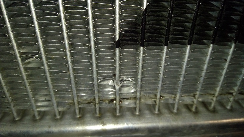

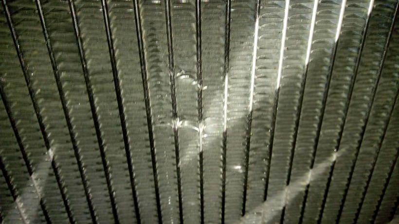

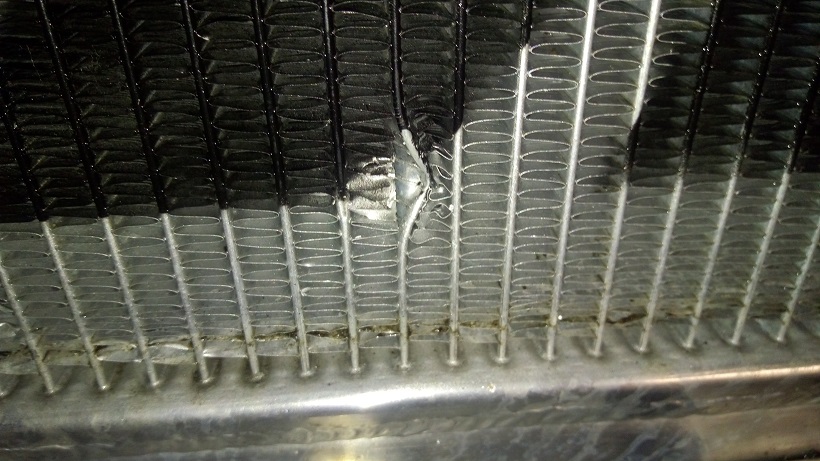

Voici l’état du radiateur
La fuite est localisée sur la 3e photo.
Je vais tenter la soudure à l’étain ;)
Re: Sub WRX8 BioSpec
Message non lupar Manu 1er » Mar 30 Jan 2018 18:41
Sur de l'alu ???
Message non lupar Wattman » Mar 30 Jan 2018 18:48
Bien sûr, sur de l'alu. Pourquoi??
En ligne: 1305d 1h 27m 2s
Message non lupar Erwan » Mar 30 Jan 2018 18:55
+1 ça se fait très bien, expérimenté sur mon ex-R1.
En ligne: 96d 23h 8m 39s
Message non lupar Manu 1er » Mar 30 Jan 2018 18:55
Je ne sais pas jamais essayé, et ça ne me viendrais pas a l’idée :gene: c’était une technique très répandu a l’époque ou les radiateur était en cuivre, ou en bronze, et d’ailleurs techniquement c'est une brasure, pas une soudure ;-)
Message non lupar Wattman » Mar 30 Jan 2018 18:59
Oui en effet c'est de la brasure.
Après, s'il ne le sent pas, je peux tenter la brasure alu ou directement la soudure TIG. Mais le connaissant, vendredi ça roule!
Message non lupar Manu 1er » Mar 30 Jan 2018 19:01
Intérêt d'utiliser un bon décapant, car l'alu s’oxyde vite, et sur l'alumine rien ne prends ...
