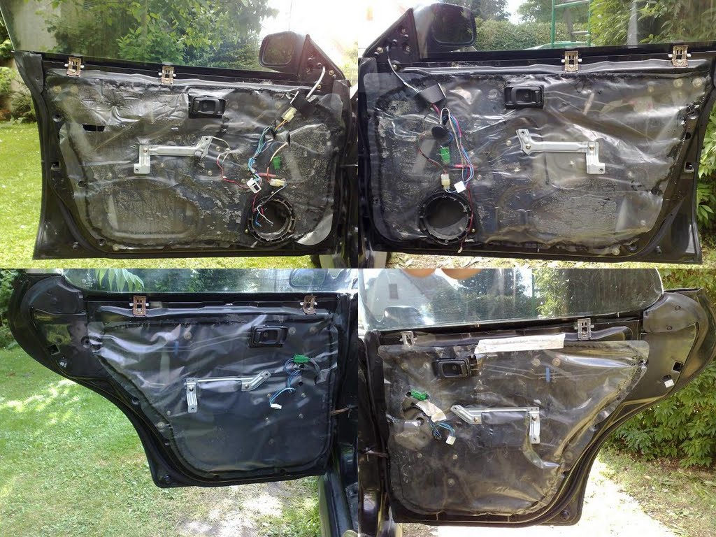

Je reviens sur le démontage allégement :gene:
Les portières étaient couverte de mousse à la con.
Ça en représente de la mousse
Les entretoises pour le montage de HPs (en 16cm) on été utilisées avec des HP en 13cm... et en plus mal montée pour le coté conducteur. :-/
Coté conducteur (en haut = avant / en bas = après) la protection anti flotte à été mise à l'envers ce qui gardait l'eau contre le HP (effet inverse de l'effet désiré) :gene:
Résultat, le HP était un peut rouillé et l'amortissement de la membrane complètement décollé et donc le son était dégueulasse (ça claquait). :rouge:
Après recollage de la membrane, tout refonctionne nickel.
Quand j'aurais du budget à mettre là dedans, les 4HPs seront en Focal pour avoir une bonne qualité d'écoute pour les longs trajets avec tout le câblage en câble HiFi 1.5mm² et tout ça brancher sur un vrai poste.
Les portières mises à nues (l'ARG est comme neuve)

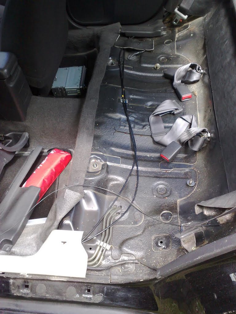

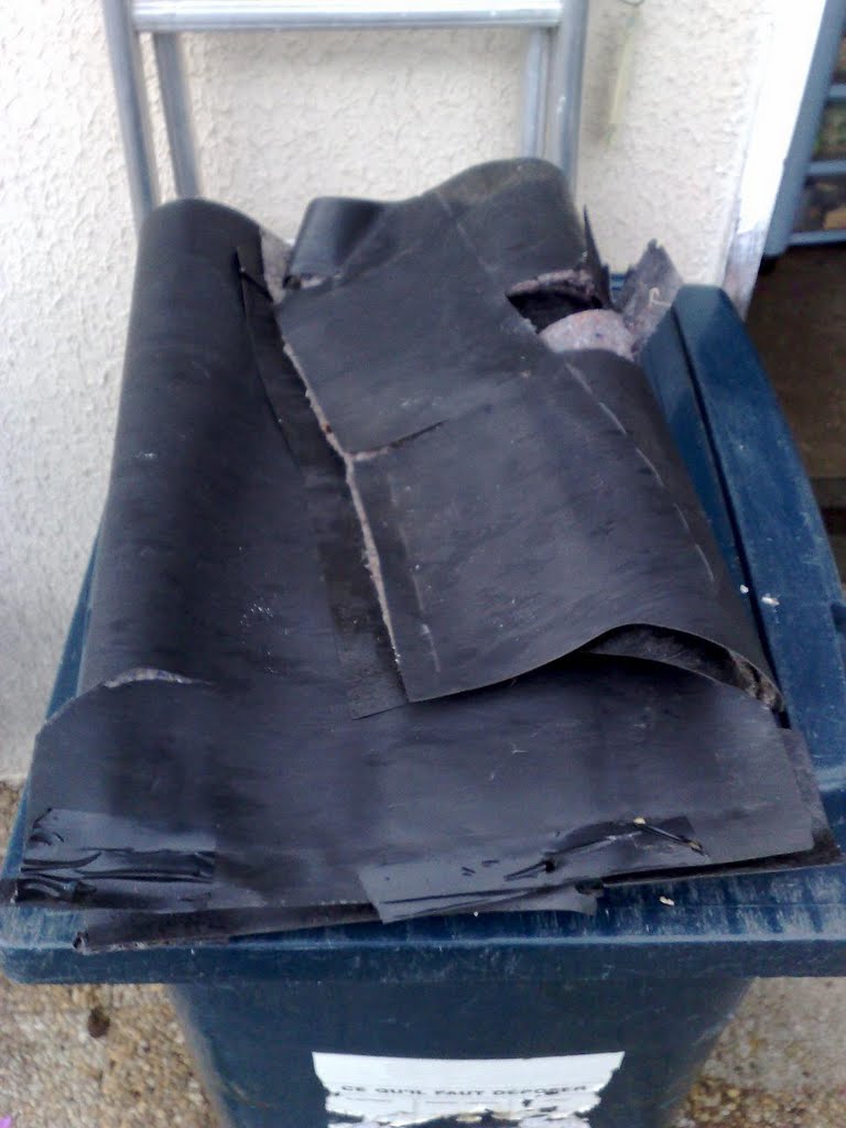

Démontage de la banquette
Et jetage à la poubelle de ce truc qui pèse une tonne et qui ne sert à rien...
... vu que derrière y'a encore ça
Poubelle :mrgreen:

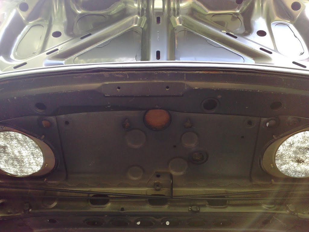

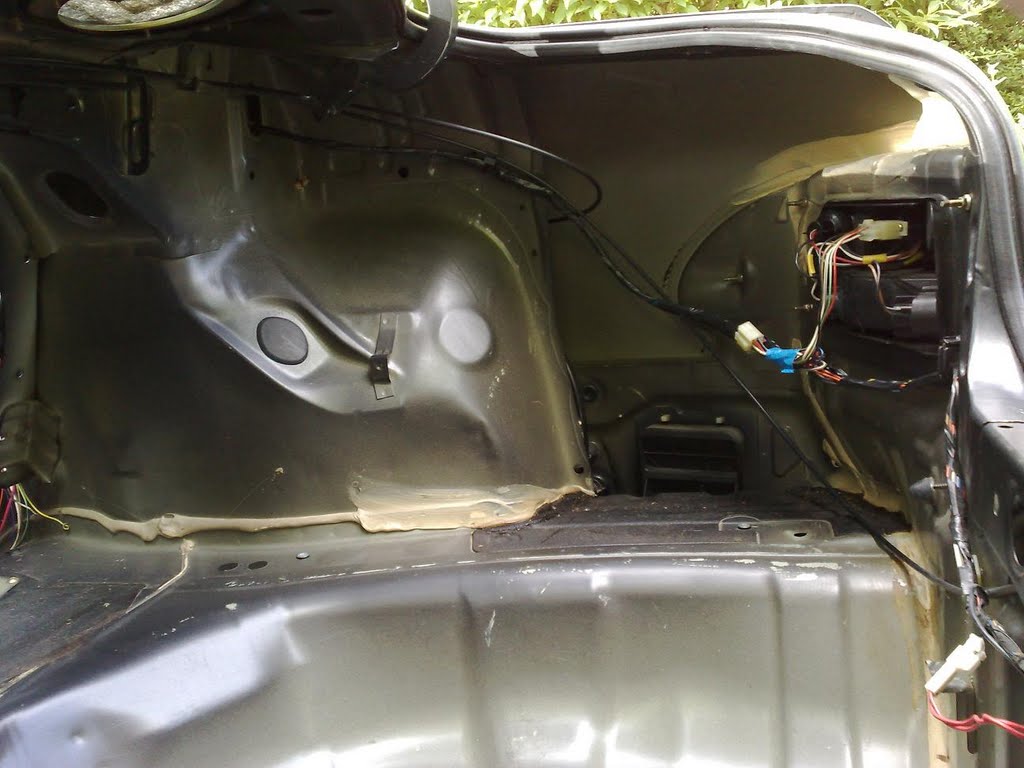

La plage arrière avec les supports HP en bon état
Le plancher de coffre, nickel
Les cloisons gauche...
... et droite
Le dessous de la plage arrière :
Il manque les faisceau HPs et de lumière de coffre car je dois les refaire ils sont tout déchiquetés :rouge:
La roue galette (manque juste une partie de la fixation)
Le repiquage du 3ème feu stop sur le feux gauche retiré (suite à la réfaction du faisceau d'origine)
Le capteur qui permet l'allumage de la lampe est débranché afin d'éviter tout court circuit jusqu'à ce que je refasse les faisceaux de coffre (HPs+lampe) :super:

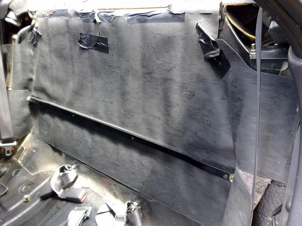

c'est quoi cette plaque a la place de la moquette?
Re: [lionos] Impreza GT 1998 - Une grand-mère de plus
Message non lupar lionos » Jeu 4 Oct 2012 16:33
Quelle plaque à la place de la moquette ?
La séparation habitacle/coffre ?
Si c'est ça c'est d'origine !
T'as la plaque d'isolation phonique (caoutchouc d'un coté, tissus reconstitué de l'autre)
et derrière une plaque en plastique avec du tissus derrière (coté fond de coffre) :super:

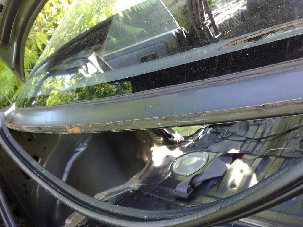

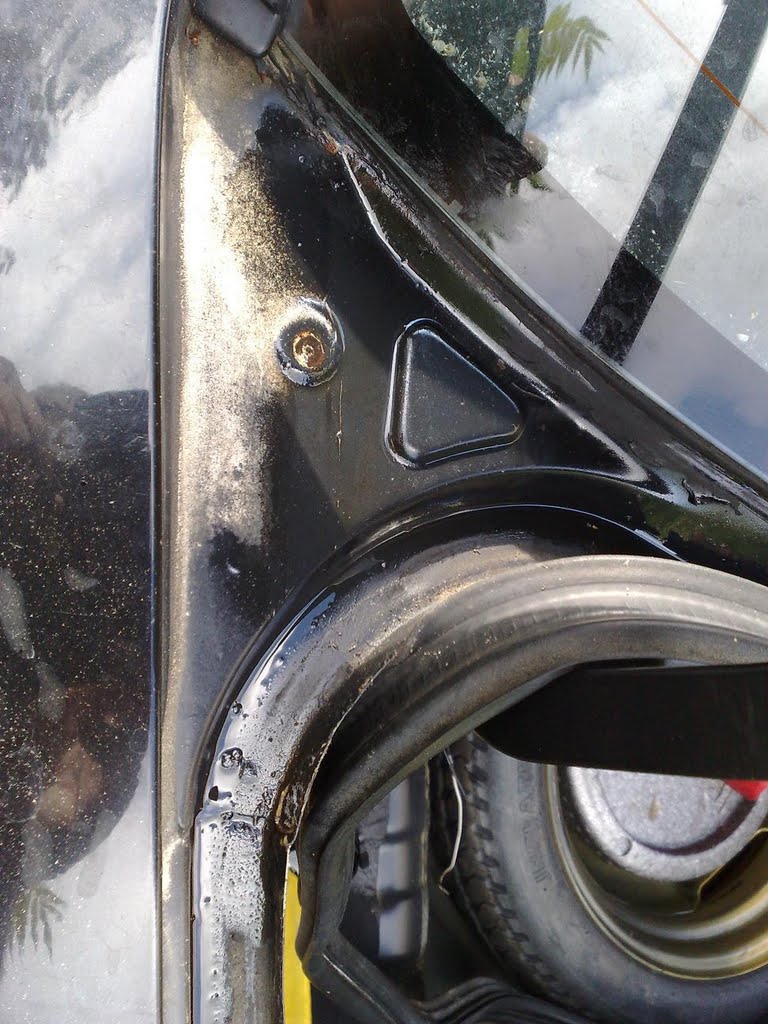

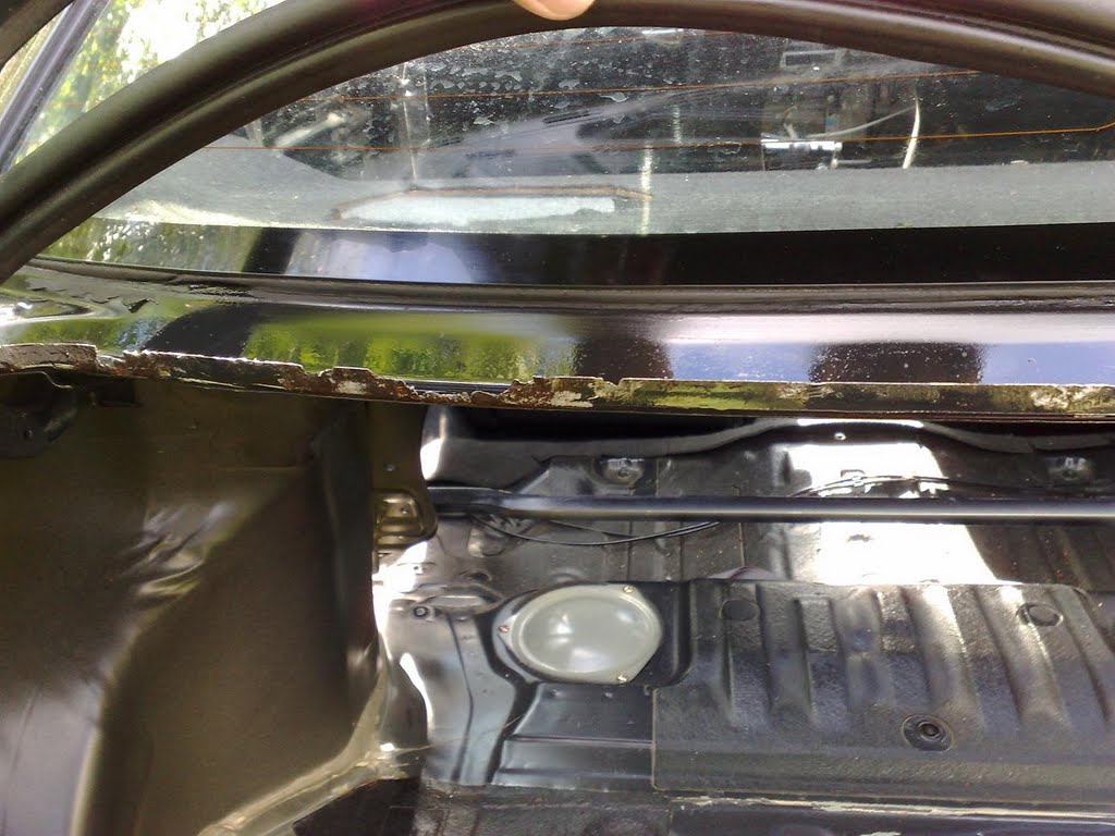

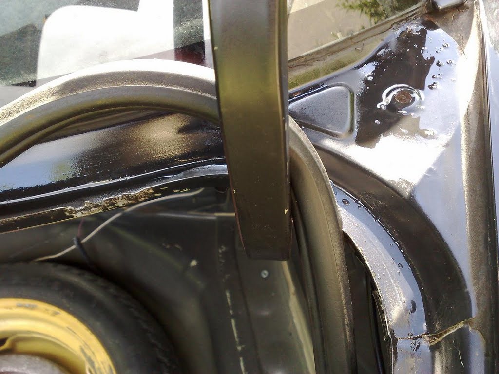

Je conseil à tout possesseur de GT de jeter un coup d’œil sous le joint de coffre.
Ma voiture est super saine niveau rouille alors que voilà ce qu'on découvre quand on retire le joint de coffre... :rouge:
Donc grattage de tout ça et Rustol :rouge:
Message non lupar Manu 1er » Ven 5 Oct 2012 00:37
Hummm de la bonne rouille :gene:
Quand on aura le temps il faudra qu'on refasse la gouttière à la fibre, car tu risque d'avoir des infiltrations d'eau qui passe sous le joint :rouge:

Message non lupar Robertodelasoubarou » Ven 5 Oct 2012 14:21
lionos a écrit:Quelle plaque à la place de la moquette ?
ok,nous on a pas ça sur nos sub,on a juste la plaque d'isolation phonique ;)

Niveau rouille, javais la même chose sur ma WRX 2004 Made in Uk en moins méchant quand même..

Message non lupar stef » Ven 5 Oct 2012 21:04
protège bien le bas des ailes arrières aussi , ça rouille très bien à cet endroit :gene:
