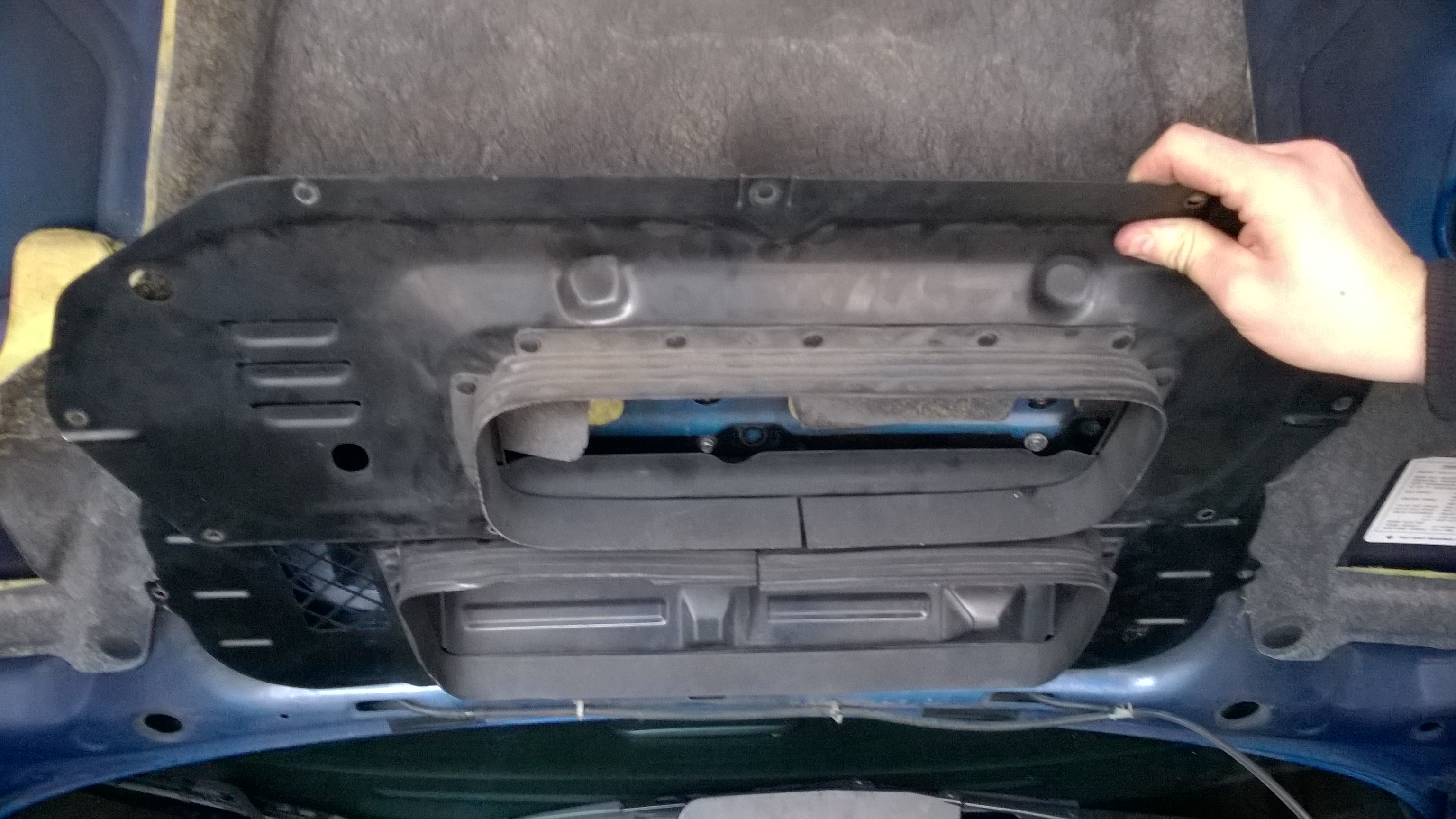

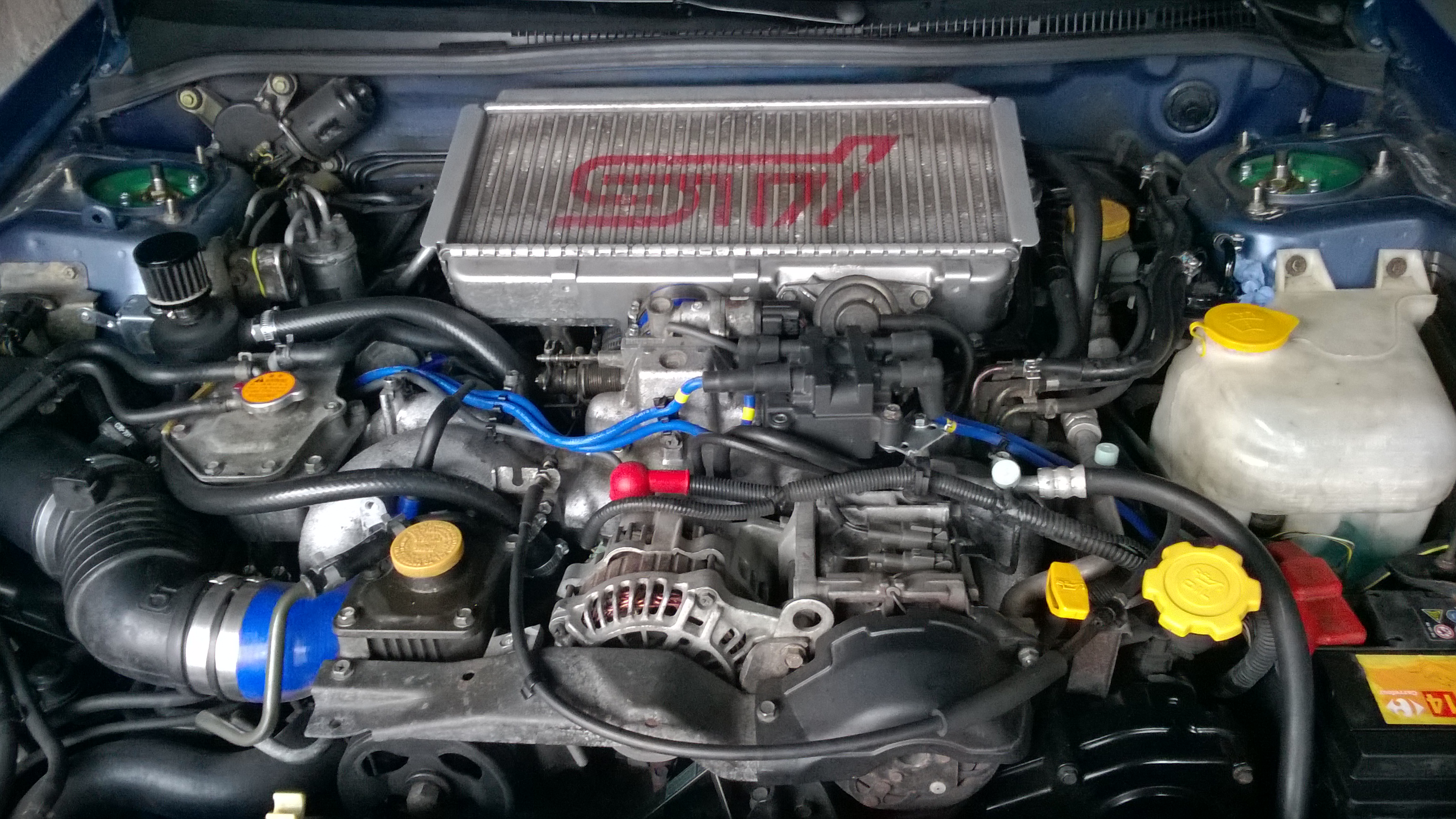

Tmic de sti7 enfin monté sur ma gt :)
Le tablier ne m'a pas embêté, le faisceau et le bocal de liquide d'embrayage non plus.
J'ai eu uniquement à "rallonger" les pattes de fixation et la durite du Y, ainsi qu' à déplacer légèrement la bobine pour pouvoir mettre la dump d'origine sti.
Seule la barre anti-rapprochement ne passe pas car elle appuie sur le tmic :-|
Le splitter de sti7 qui va bien :]

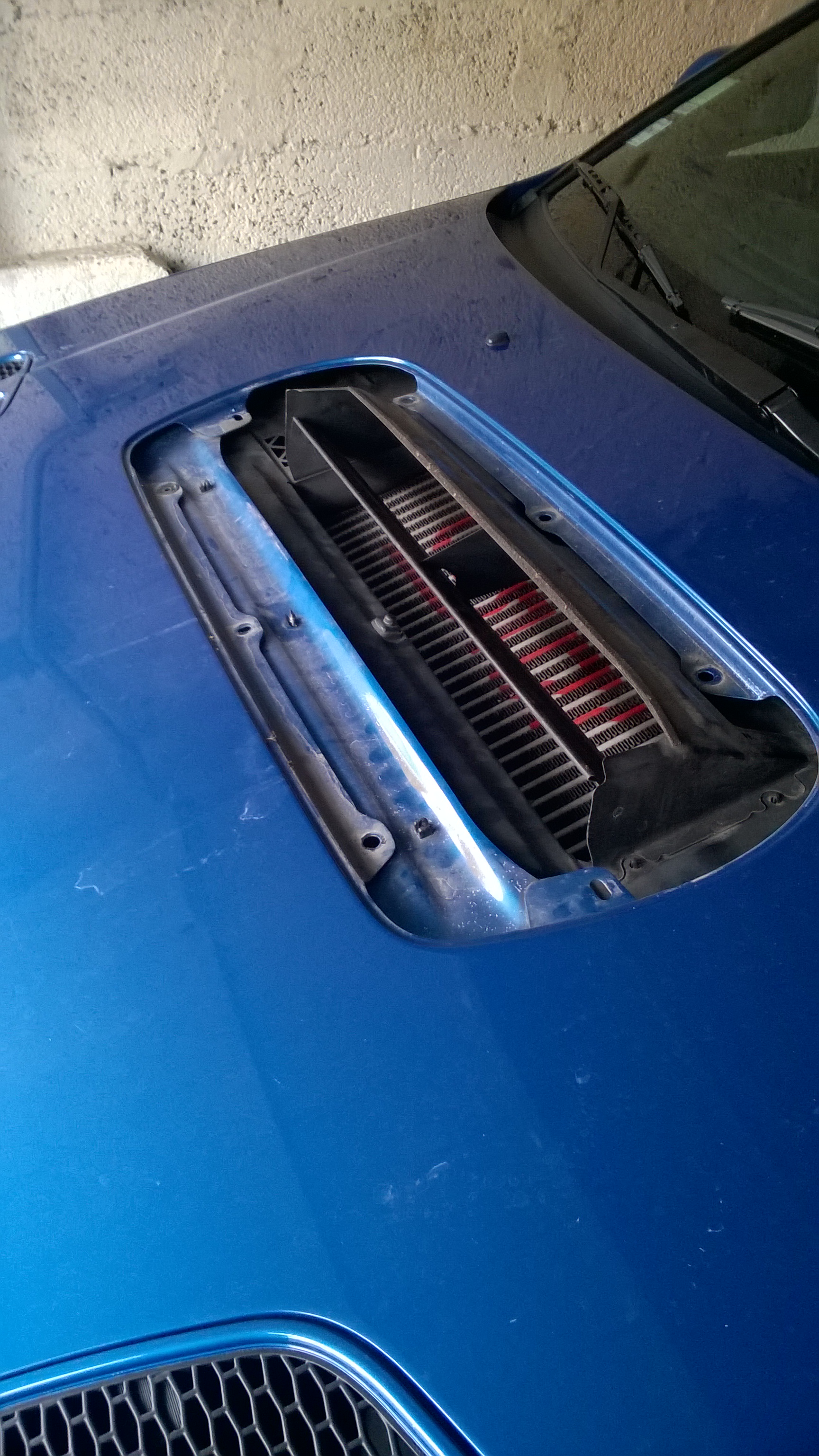

:super: Manque plus qu'une belle écope qui va bien et ça va refroidir sévère ;)

Tofisub90 a écrit: :super: Manque plus qu'une belle écope qui va bien et ça va refroidir sévère ;)
Ecope type sti 8 déjà montée ;)
