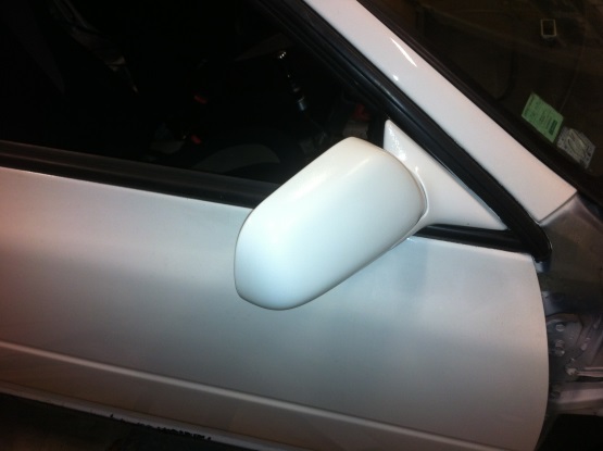

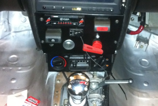

Mardi
Encore de la peinture ! :hehe:
Blanc pour le rétro passager, qui avait pris un vélo sur la tête !
Pas tout à fait la même couleur, mais ça ira bien...
Et noir pour la console centrale, posée avec presque tout.
Manque l’interrupteur 3 positions pour les différentes cartos.

Message non lupar Wattman » Mer 30 Juil 2014 11:32
Il est où le bouton Bright???? 8|

Je l'ai fixé sur l'assise du siège passager, pourquoi ??!!! :malin1:

Ne me fais plus de frayeur comme ça!!!! J'ai cru que tu ne l'avais pas remis!!! :|

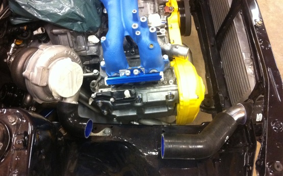

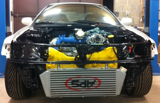

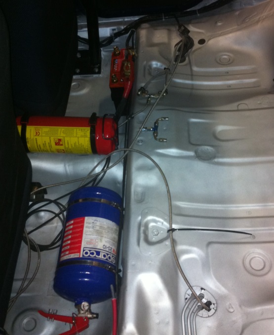

Jeudi
Pose de l’extincteur manuel.
Raccordement du limiteur et fermeture du circuit de frein.
Fixation du câble batterie, et des tirettes de l’extincteur automatique.
Raccordement des durites sur les étriers du frein à main.
Manque des raccords droits, à commander.
Mise en place du FMIC, soudage des pions de maintien, découpe de la traverse.
Présentation de la tuyauterie.

Message non lupar Etienne25 » Ven 1 Aoû 2014 10:19
Ça passe les phares la? Hum ça devient bestial la !!

:ghee: :super: Il est pas à l'envers ton fmic là? :mrgreen:
Re: [Nikko]Sub GTR project
Message non lupar Robertodelasoubarou » Ven 1 Aoû 2014 17:36
non c'est un fmic sdv,une nouvelle marque :mrgreen:
a mon avis y'a une raison

Pour l'échangeur, je pense pour limiter la longueur de la tuyauterie ! :super:
