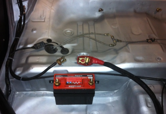

La Batterie Odyssey PC680, merci OTU38 !
Le – sur l’œillet arrière du harnais, le + en gros diamètre qui part vers l’avant, avec son isolant.

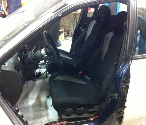

Et le pti plaisir du soir, s’asseoir au volant, après avoir reposé les baquets. :inlove:

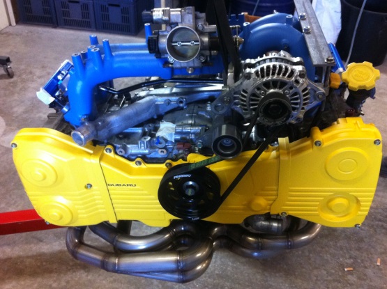

Et l’alternateur se fait retourner !
Le support acier n’allait pas, il faut le support alu des modèles avec clim.
Egalement raccourcir le support pour aligner, et mettre un gros galet.

Question, tu pris quoi comme câble pour faire ton "+" ?
Quelle section ?

Je dirais du 16mm de diamètre, câble de sono de récup ;)

Nikko a écrit:Je dirais du 16mm de diamètre, câble de sono de récup ;)
Avec du 16 de diamètre, tu alimentes 2 baraques de 150 m2 chacune... LOL :mdr1:
C'est du 16mm carré car c'est une section. ;)

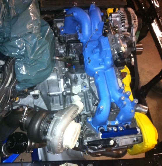

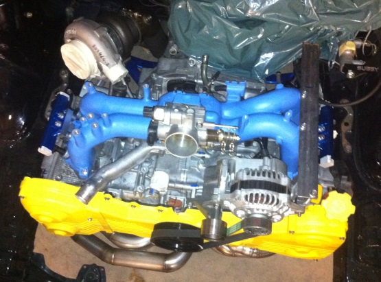

Lundi
Le support est rectifié, galet posé, et tendeur de courroie d’alternateur
L’embrayage, bien surveillé
Le tout en position
Montage à blanc du up, turbo, waste-gate, down, et la ligne
Ok ça fait pas gros du 16mm².
J'aurais pensé du 25mm².
En tout cas si c'est de la récup, tant mieux, j'ai lu dans un forum de sono justement que quand tu as besoin de gros câblage de qualité (35 - 50 voir 75mm²), plutôt que de se ruiner en câble spécifique "sono", on peut en trouver dans les accessoires de postes à souder. :super:
