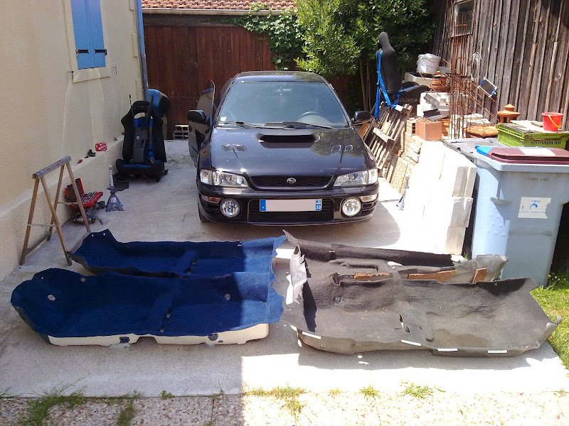

Messagepar Manu 1er » Ven 27 Juin 2014 19:44
Alors quelqu'un, un jour m'a dis, qu'il n'y avais aucun problème pour remplacer une vielle moquette de GT par une moquette plus récente WRX ou STi ...
Voilà une GT light, allègé, si, si, c'est possible :mrgreen:
Les deux moquette cote, à cote, on peut aisément voir que 11 ans les sépare :cote:
Voilà le tout remis en place, ça donne pas mal du tout :]
Donc maintenant que je les fais, je peux le dire, oui effectivement, ça se monte, 2heures de travail, par contre c'est pas si bien que ça ... pour celui qui est un peu pointilleux au niveau de la finition, il y a quelques petits détail qui tue !
Tout d’abord une mauvaise application devant les sièges, du a une différence dans la forme des gaines de ventil qui passe sous les sièges, comme ces moquette sont thermoformé je me demande si on ne peut pas rattraper ça au décapeur thermique, ou la 2ème solution serai de monter les gaine de ventilation de la WRX ...
Après il y a du jour devant le bloc des tirette de coffre et de trappe à essence ...
Un peu cour au niveau de la largeur à l'arrière ...

Messagepar Daigoroh » Ven 27 Juin 2014 20:44
Au niveau de la largeur arrière, c'est également court sur ma GT,..pourtant moquette d'origine.
Merci pour l'info ma poule,...ca claque en Bleu :coeur: :super:

Messagepar Advan21 » Ven 27 Juin 2014 21:09
Impeccable le changement de moquette :super:
comme le dit Daigoroh ça claque en bleu :coeur: normal pour du bleu :mrgreen:

Messagepar Mecanojj » Ven 27 Juin 2014 21:49
C'est top une belle moquette bleu :super: quelque petit défaut mais j'imagine que tu réfléchi déjà comment y remédier :cote:
