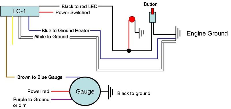

j'ai changer la sonde et... ça vient pas de ça... au ralenti au debut ça reste stable, puis quand la pression commence à descendre quand la voiture chauffe si je met un peu les gaz, hop ça deconne à plein tube...
est ce que ça peux venir du fait que j'ai un peu trop d'huile ? à froid je suis un peu au dessus du repère max...
sinon en voulant repasser correctement les cables de la sonde afr, j'ai peté le connecteur qui va au mano...
si quelqu'un à une Innovate LC1 avec le mano qui va avec est ce que ça serait possible de me donner l'ordre des fils sur le connecteur qui va au mano ?

lordragnar a écrit:si quelqu'un à une Innovate LC1 avec le mano qui va avec est ce que ça serait possible de me donner l'ordre des fils sur le connecteur qui va au mano ?

Message non lupar lordragnar » Ven 26 Juin 2015 22:31
pour cette histoire d'huile je sais pas pourquoi, mais je sens que je vais avoir une grosse merde encore une fois...
malheureusement c'est pas ça qu'il me faut, c'est l'ordre des cable SUR le mano...
sur ce connecteur

Message non lupar Tofisub90 » Ven 26 Juin 2015 22:53
Ah ... Je n'ai pas ce connecteur :gene: Moi c'est monté comme sur le schéma que je t'ai mis ...

Message non lupar lordragnar » Ven 26 Juin 2015 23:25
bon j'ai trouver une photo de l'ordre des fils sur le connecteur, j'ai pu reparer mon connecteur :)
reste a tester si ça fonctionne ou pas.
pour cette histoire de pression d'huile j'ai commander un mano mécanique pour etre sur que ça vienne de mon mano ou de la sonde et pas un gros soucis sur le moteur...
